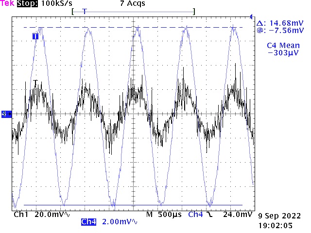

Plausibilitäts-Check anhand der AC Messung:
Das YR1035 führt eine AC-Vierleitermessung mit 1kHz durch.
Natürlich kann man die elektrischen Größen, die das YR1035 auf den Prüfling aufbringt auch mit externen Messgeräten messen und daraus den Widerstand berechnen.
Scope: Tektronix TDS784C
Stromzange: Tektronix TCP2020
AC-Spannungsmessverstärker: 101x basierend auf OPA2652
Zunächst fällt auf, dass der Messwert des YR1035 von ca. 2.3 mOhm auf 2.5mOhm ansteigt, sobald
man die Stromzange über Prüfling klemmt.
Das YR1035 scheint nicht zwischen ohmscher und induktiver Impedanz zu unterscheiden, sondern zeigt vermutlich den Betrag der komplexen Impedanz an. Passt schon. Immerhin zeigt das Teil die paar µOhm Impedanzanstieg reproduzierbar an.
Auf dem Oszibild ist Ch1 die Spannung und Ch4 der Strom.
Strom: 146,4mApp (1mV entspricht 10mA)
Spannung: 364µVpp (Verstärkungsfaktor 101 ==> 364µV entspricht 36.8mV)
364µV/146,4mA= 2.49 mOhm
Frech - wie gut das trotz verrauschter Winzigsignale zusammenpasst!
Edit: 20220909, 21h14, Korrektur 368mV 36.8mV
