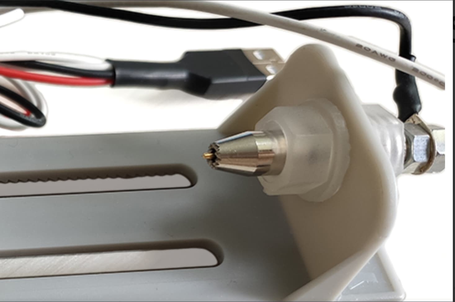

ich habe mir ein YR1030 bei akkuteile.de zugelegt. Im Lieferumfang die normale Messstrippe, zusätzlich ein Akku-Halter, der flexibel auf Akkugröße einstellbar ist. Und letzterer bereitet mir ein Vertändnisproblem. Die Messung mit der normalen Messstrippe zeigt mir bspw bei einem Eneloop Akku plausible Werte an (zB 1,22V). Lege ich diesen in den Batteriehalter, liegt der angezeigte Wert bei 0,18 V. Ich dachte ursprünglich, dass entweder Halter oder Messgerät nicht in Ordnung sind; beides wurde ausgetauscht, aber die Messwerte bleiben. Möglicherweise habe ich hier ein Problem damit, zu verstehen, wie gemessen wird. Die Messstrippe hat je 2 Messspitzen (4-Leiter Prinzip); am Batteriehalter erkenne ich lediglich 1 Messspitze pro Seite. Kann mir hier vielleicht jemand mal kurz aufs Pferd helfen? Herzlichen Dank vorab und Grüße - Klaus
Beim Batteriehalter hast du auch jeweils 2 Kontakte, einmal den äußeren Konus und dann den mittleren Stift:

Kontaktflächen sind sauber. Seltsam ist, dass das Phänomen bei zwei Messgeräten und zwei Haltern (auch über Kreuz getauscht) auftritt. Ebenso mit verschiedenen Akkus…

Nachtrag: Problem gelöst. Ich hatte irgendwo gelesen, man solle die inneren Messspitzen grundsätzlich nicht bis zum Anschlag einschieben, sondern nur über eine kurze Wegstrecke nutzen.
Der obige Hinweis von U-F-O über die vier Messspitzen am Akkurater hat mich dann dazu bewogen, die Akkus so einzuklemmen, dass die Pole auch den äußeren Konus kontakten. Nun erhalte ich auch den gleichen Messwert, vorher wurde nur über die inneren Kontakte gemessen. Nochmal herzlichen Dank an Alle für die Unterstützung! VG Klaus
