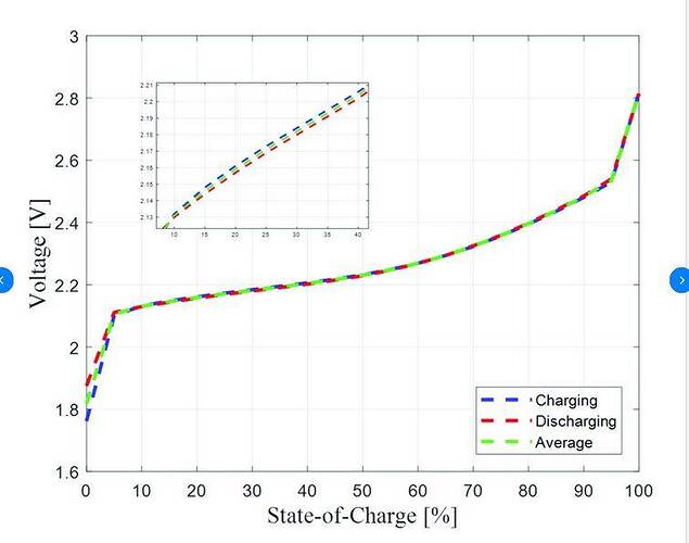

Mal vorab, du lässt dich blenden von der Steilheit des Spannungsanstiegs über 97 % SOC.
Was mich beim Lesen deines Beitrags verwundert hat - dass die Spannungskurve deines Links so anders aussieht wie meines.
Ich meinen nicht die Tatsache, dass die Kurve bei 50% SOC gebogen ist, sondern die andere Spannungslage an sich.
Aus deinem Bild würde ich mit meiner denkweise eine balancerstart ab 2,45 V rauslesen - 100 mV niedrige als bei mir.
Ich habe 5 Min und einen Kaffee gebraucht, um einen Unterschied herauszufinden: Deines sind Lade/Entladekurven bei 6C,
bei mit gibt es die 1C-Kurve - und auf die habe ich mich bezogen.
Alleine schon deshalb, weil man unter hohem Strom so veränderte Verhältnisse/Spannungen/Spannungsdifferenzen hat, Das Balancieren in die Irre läuft.
[/quote] Ne ne ich meinte schon vor dem Knick ;).
Ja du möchtest halt im Knick balancen genau wie bei Lifepo auch.
Ich sehe bei meinen Links keine 6C Ladestromangabe...
Aber 1C ist auch zuviel damit der Blancer hinterher kommt wenn du große Unterschiede hast.
[quote data-userid="2509" data-postid="147675"]
Im "Flachen" Bereich, unter 95 % SOC, hast du 200 mV differenz bis leer, also 200 mV für (fast) 100 % SOC, also über den daumen 2 mV pro 1 % SOC.
damit kannst du nicht balancieren. 2 mV ist unterhalb der Auflösung der AD Wandler des Balancers, ist im bereich von Spannungsdifferenz durch Zellentemperaturunterschiede,
ist weit im Bereich gleicher Spannungsdifferenzen durch Strom an kleinen Abweichungen von Innenwiderstand und Verbindern.
10 mV, eher 15 mV ist das, was vernüftig sinn macht - und das wäre dann schon ein SOC Unterschied von mehr als 5 %.
Vergleiche das nochmal mit dem Fall des LiIon Akku, dem wir zugestehen, dass man ab 3,8 V balancieren kann.
Der hat 1V Differenz zwischen leer und voll, wobei die Kurve über 4,0 V nochmals steiler wird.
Das sind 10 mV pro 1 % SOC wenn du die steilere Kurve einrechnest 10 mV pro 0,5 % SOC.
Das ist etwas, womit ein balancer arbeiten kann, er soll doch TOP balancieren: Alle sollen OBEN gleichzeitig voll sein.
Das - und NUR DAS - ist das Ziel des Balancierens.
(Und nicht : alle sollen überall die gleiche Spannung haben, das ist falsch und geht nicht).
So, jetzt hab ich viel geschrieben.... bin gespannt was du denkst.
[/quote] Nun ich lese aus der "Researchgate" Ladekurve (im flachen Bereich) ca. 400mv raus für 90% SOC das wären rund 4,5mv für 1% SOC.

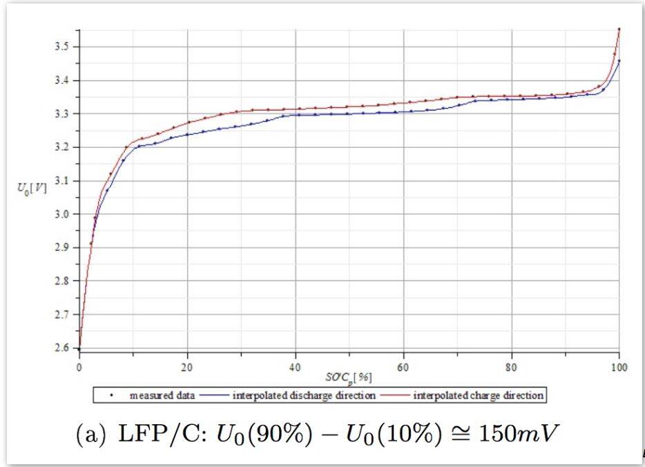

Das ist dann trotzdem schon ein großer Unterschied im Vergleich zu Lifepo mit rund 150mv für 90% SOC (1,7mv für 1% SOC).
Klar hast du dazu noch Spannungsdifferenzen wegen verschiedener Übergangswiderstände, Temperatur usw...
Aber wie ich oben schon geschrieben habe wird sich denke ich eine Art Gleichgewicht einstellen.
Es sind ja dann auch nicht immer die gleichen Zellen die eine höhere oder niedrigere Spannung haben (vom SOC mal abgesehen).

Du hast im Bild Spannung, Strom und die Angabe 6 C. Zumindest bei einem.
Und ich lass mich gerne prügeln, aber ich sehe keine 400 mV Spannungshub....
Also ich rede von dem hier:
2,1V - 2,5V und 5-95% SOC

Ich sehe in dem Diagramm nur eine exakt 1C (30 Ampere) Entladekurve und eine 1C Ladekurve auch bei 30 Ampere.
Keine Ahnung warum sie 3C geschrieben haben...
Ich habe jedenfalls keine Kurve mit 6C gepostet und das weiß ich genau weil ich mir das ganze vorher angeschaut habe und nicht einfach wild irgentwelche Links zu Ladekurven gepostet habe, da must du dich verklickt haben ?. 6C Ladekurven wären nämlich ziemlich unrealistisch im normalen Betrieb da die eh keiner erreichen dürfte. Die 1C Kurve von der Elerix LTO Zelle zeigt jedenfalls fast identisch das gleiche wie man Ladekurven woanders für LTO findet.
Mein Beitrag auf Seite 3 mit den Links ist ja weiterhin unbearbeitet also gelangst du immer wieder genau da hin was ich zeigen wollte.

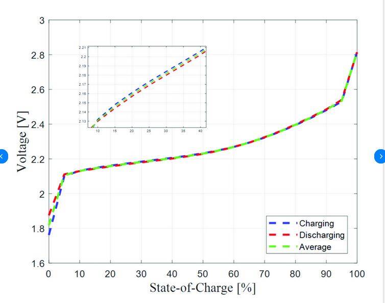

Ab hier nochmal der Übersicht halber zusamengefasst und in Kurzform die Ansichtsweisen von Carolus und meiner Wenigkeit (Wenn etwas davon nicht stimmen sollte, oder aber auch noch ergänzt werden sollte dann bitte sagen @Carolus).
Carolus meint das Balancing bei LTO Zellen aufgrund der seiner Ansicht nach zu flachen Ladekurve und dem Verhältnis von Spannung zu SOC erst gut funktioniert wenn man kurz vor dem "Knick" balanciert, die Zellen also 100% SOC errreichen. Weil erst ab 100% SOC genau wie bei Lifepo auch unterschiedliche Ladezustände sichtbar werden.
Ich meine das man LTO auch sehr gut außerhalb des "Knicks" balancieren kann oder sogar sollte. Erstens weil das Verhältnis Spannung/SOC viel proportionaler verläuft (dreifach so hoch wie bei Lifepo) und stark einer LiIonen Zelle ähnelt, und zweitens weil es wie schon beschrieben Probleme geben kann wenn man eine LTO Zelle auf 100% SOC also über 2,6V lädt.
Knick= der Punkt ab dem die Zelle im Diagramm 100% SOC erreicht und die Spannung steil nach oben geht oder aber beim entladen zb. bei LTO ab 2V stark einbricht.
Hier nochmal zwei Diagramme für Lifepo und LTO gegenüber gestellt:
Lifepo
LTO
