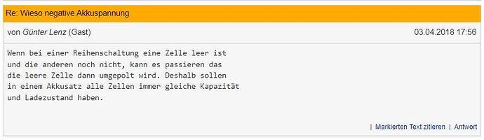

ACH ÜBRIGENS: Wo ich das schreibe, kommt mir eine Idee. hat nicht oben jemand etwas geschrieben, dass von reihengeschalteten zellen zwei negative Spannung haben und fragte, wie das möglich sei?
Ich biete dir folgende Möglichkeit an: Die Selbstentladung hat die Zellen auf null Volt genracht, ein kleiner Verbraucher (strom) lädt die zellen dann negativ auf....

@carolus das mit negativ ist schon geklärt....
LG Herbert
