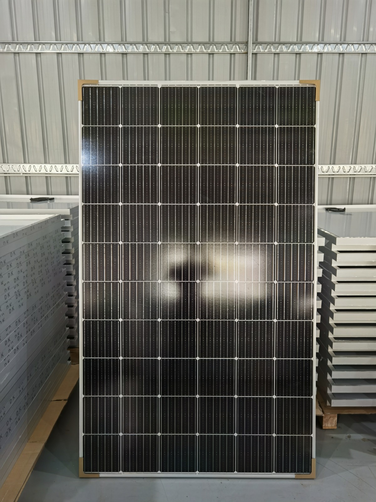

Ich kann folgende Panels bekommen. Ein bekannter hat 2 Seecontainer voll bekommen. Preis weiß ich noch nicht. Welchen Preis würdet ihr maximal bezahlen? Oder eher Finger weg?

Wüsste nicht was dagegen spricht. Außer der Größe (passt z.B. nicht so gut auf mein Dach, da mit Walm und vielen Dachflächenfenstern mehrere Lücken entstehen, die bei mir besser mit kleineren Modulen belegt werden können. Außerdem kannst du mit dem Strom bei einigen wechselrichtern Probleme bekommen, da die Stromstärke doch recht hoch ist.
aha, 2 Seecontainer voll "bekommen"? Klingt eindeutig gewerblich :eh:
Davon mal ganz abgesehen sind diese Module mit 2,20m x 1,25m von der Größe her nicht nur aufwendig zu montieren sondern fallen auch unter die geltenden Bestimmungen der Bauaufsicht. Heißt: die darf man nicht einfach so montieren, ab 2m² Glasdeckfläche gelten besondere Auflagen.
Außerdem fallen sie nicht mehr in die Kategorie der geregelten Bauprodukte. In Deutschland müssen bei der Errichtung von PV-Anlagen auf Gebäuden jedoch die jeweiligen Landesbauordnungen LBO beachtet werden.
Diese orientieren sich an der Muster-Verwaltungsvorschrift Technische Baubestimmungen MVVTB. Laut MVVTB können PV-Module, die eine maximalen Glasdeckfläche von 2m² überschreiten, kein geregeltes Bauprodukt mehr sein und können somit nicht mehr ohne eine bauaufsichtliche Zulassung eingesetzt werden.
Nachzulesen in der MVVTB Punkt B 3.2.1.25 und B 3.2.1.27:

Kann er ja mal rausrücken was er pro panel will. Das mit dem baudingsda von 2qm hatte ich tatsächlich nicht bedacht. Sonst an den Gartenzaun tackern?? ![]()
Also im Ernst jetzt:
Allerhöchste Technologie sind die Paneele nicht. Haben 4 Busbars, falls mich meine entzündeten Augen nicht täuschen. Modernste Paneele haben 9-15.
Kapselmaterial ist EVE. Da ist man auch schon bei dem weniger aggressiven POE angelangt.
Es geht auch nicht klar hervor ob es nun bifaciale sind oder nicht...
Zum Preis: max 25cent/W, also hier 150€/Panel. Wenn Garantie bei ist. Bei Abnahme von 1 Palette.
Ohne Garantie, also "echt vom Schiff gefallen", eher 100€
Ich würde um 200€ sowas sofort für meine freistehende Außenanlage nehmen.
Genauso 2 Stück für eine extrafette Balkonsolar. Scheiß auf sinnfreie Bauvorschriften.
ABER
die Dinger haben einen Strom von 17,44/18,52A und da dürften sehr viel Wechselrichter nicht mitspielen.
Selbst bei mein 4,5 kW Infini Hybrid wäre mit seinen zulässigen "maximalem Eingangsstrom" von 18A wäre ich da skeptisch.
Auch wenn einige meinen zu hoher Strom ist nicht schlimm ... ich möchte es nicht ausprobieren.
