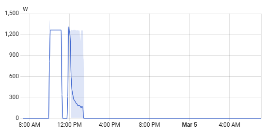

Ich bin mir nicht sicher, ob ich deine Fragen richtig verstehe. Aufgezeichnet habe ich die Ladeleistung gegen Ende des Ladevorgangs.
Mit 1200W-Ladegerät (das Takten ist in der Ansicht nur blau hinterlegt, aber man sieht dafür schön das Absinken der Ladeleistung/Ladestrom):

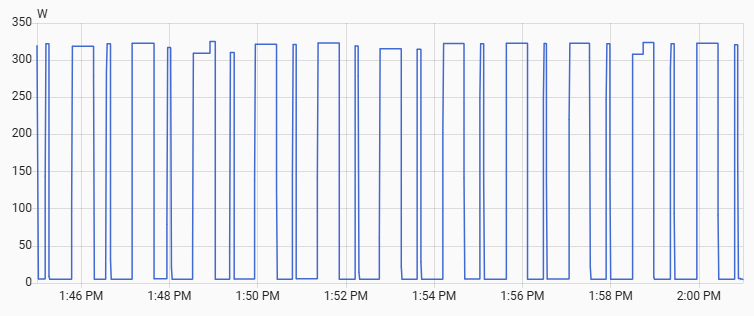

Zum Schluss dann mit 300W-Ladegerät:
Letztes Jahr hat das Takten dann irgendwann aufgehört. Jetzt passiert dies schlicht nicht mehr.
Üblicherweise habe ich den Akku aber nicht bis zum Maximum aufgeladen, sondern je nach Wetterlage bei spätestens 80% gestoppt. Meist steht der Akku in diesem Zustand dann bis abends (17:00 oder 18:00) bis ich dann die Unterstützung benötige.
Das takten muss weg. Stell die Lader auf knapp unterhalb der Maximalspannung der Batterie ein. Lass das wenigstens 24h laden.

Das ganze riecht nach nie vernünftig balanciert, seit dem aufhören des Takten schalten das BMS durch Overvoltage ab. Oder war sogar das takten eine BMS Abschaltung?
