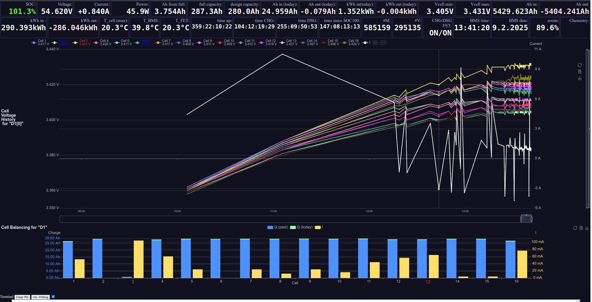

Bei "abgerockten" Zellen wie hier
sollte man den Pack dann wohl eher in Rente schicken. ( Hierbei ist wichtig, das jegliches Balancing deaktiviert war, um das natürliche Relaxieren der Zellen aufzuzeigen). Bei Zelle 8 dauert dieser Vorgang mehrere Stunden, so dass man solange warten muss, bevor man beurteilen kann, wie voll diese Zelle wirklich ist.
Wenn man dieser Zelle um 12:00 Ladung entnehmen würde, würde man sie fälschlicherweise entladen. Bei Zelle 16 kann man erst zwischen 13:00 und 14:00 sicher sein, dass diese zu viel Ladung hat.

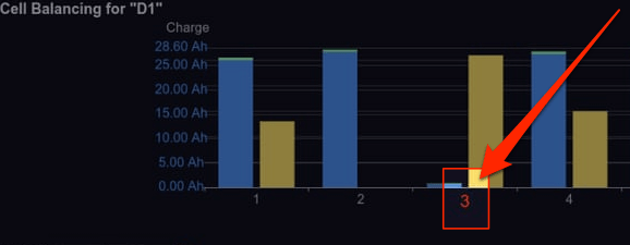

Was bedeutet hier die rote Farbe für Zelle "3"?
Die scheinbar analog einstellbaren Balancing-Ströme werden bei mir mittels "low frequency" PWM erzeugt. Wenn die Zellnummer rot ist, bedeutet dies, dass diese Zelle gerade mit einem Balancing-Strom von ~ 180 mA belastet wird. In dem Beispiel wird das für die Zelle 3 mit einem DC von ~ 50% der Fall sein.
