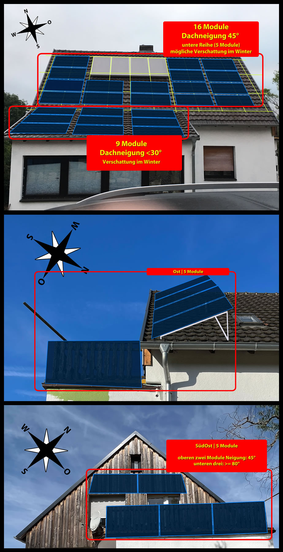

Plane so eine PV-Anlage mit Speicher und einer Windturbine (2,5kW):

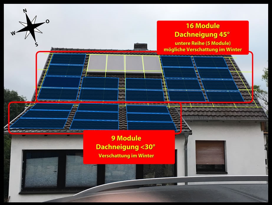

Wie auf dem Bild zu sehen, habe ich eine große Süd-Fläche und zwei kleinere Flächen (Ost und Südost).
Die große Südfläche ist wieder aufgeteilt in eine 45° große Dachfläche und eine kleinere 30° Anbaudachfläche, die im Winter eher verschattet.
Module sollen >= 400Wp, heisst bei Gesamtzahl von 35 Modulen eine PV-Leistung von 14kWp bzw. aufgeteilt nach Dachfläche:

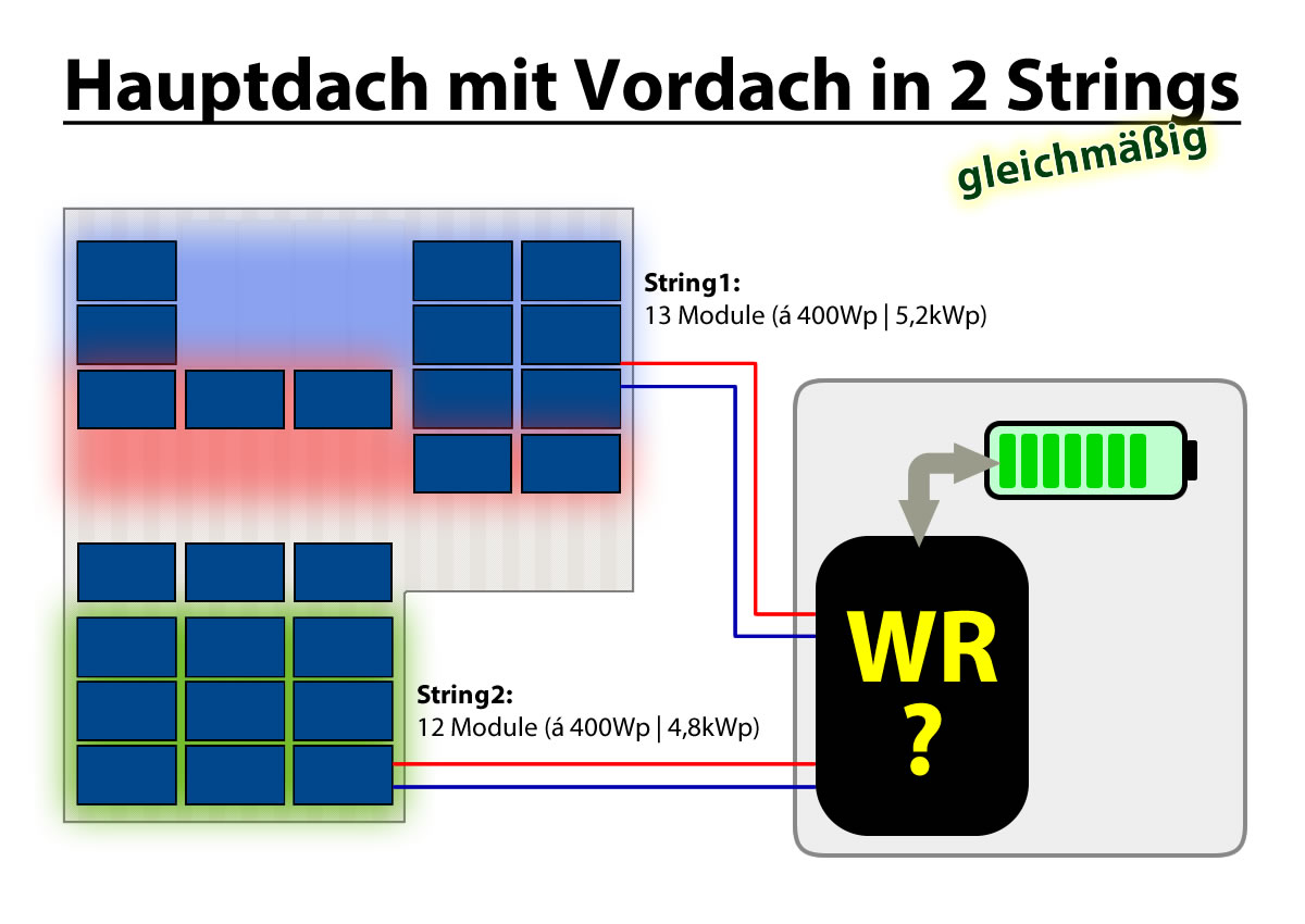

    - wie sollte man diese verschiedene Strings managen - mehrere WR oder mit Optimierern?
    - müssen überall gleiche Modultypen eingesetzt werden? kann ich nach Fläche varierern?

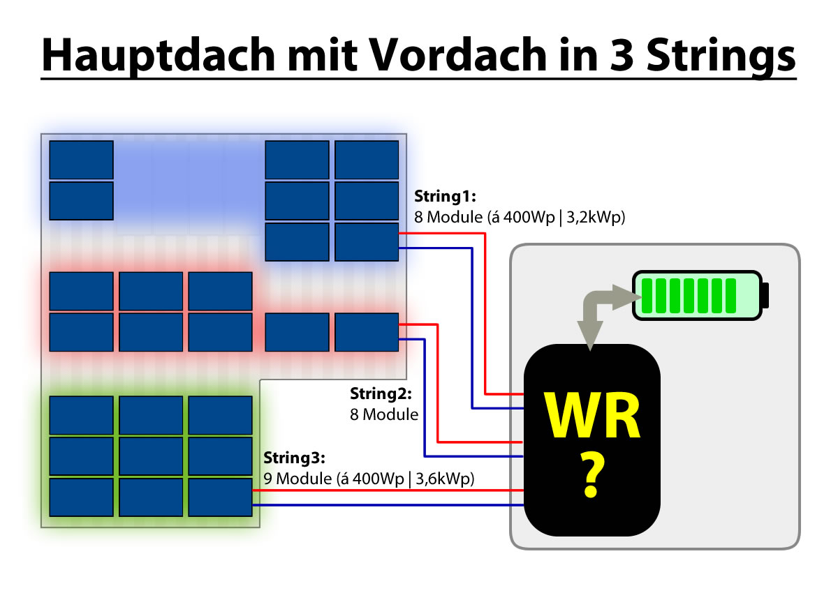

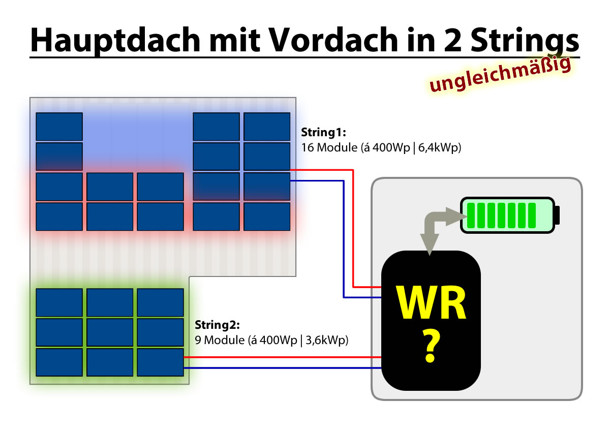

    - welche Stringaufteilung (siehe Bilder) ist sinnvoll?
    • und nach wie vor die Frage nach dem richtigen (Hybrid-)WR (min. 12kW DC) für Batterieladung - was muss dieser WR können? Worauf ist zu achten?

    Ich hab die verschiedenen Strings (verschiedene Ausrichtung und Aufständerung) an 3 verschiedenen Laderegler gehängt.
    Für das Haus (2 Flächen) kommt dann Fronius Symo 10 mit 2 PV Eingängen.
    Modultypen sollten pro String gleich sein (gleiche Eigenschaften)
    Speicher kann weit mehr haben als die Pick-Leistung am Dach.
    Das mittlere Foto:
    Da ich auf Garagendach (schräg) Aufständerung selber gebaut habe... es ist schon bisschen kompliziert das alles auszurichten...
    Wenn du die "Steher" vertikal mit Wasserwage ausrichtest (wie ich) dann die Schienen drauf... mit 90°... dann die Module draufschrauben... das auszurichten war nicht einfach.
    ...oder werden die Steher bei dir 90° zum Dach - wie stabil wird das dann?
    Hi Jarek,
    die zwei oder drei Strings, die ich im letzten Post meine sind auf diesem Dach:
    Die anderen Dachflächen (Ost und Süd-Ost) habe ich jetzt gar nicht mehr aufgezeichnet... die werde ich wohl ganz separat an einem kleinen WR anschließen müssen.
