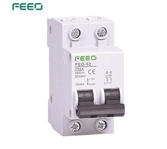

welche Auslösecharakteristik hast Du denn?
Ich nutze für DC diese von Feeo -> Link zu Aliexpress @ Feeo Official
Keine Probleme bisher, sehr gut verarbeitet, robuste Terminals, spezieller Funkenschutz intern
wenn nichts hilft probiers mit den normalen schmelzsicherungen die sind sehr träge

Ich hab einen 63A Sicherungsautomaten aktuell am Start.
Wenn ich aber den Akku erweitere und den WR auslasten möchte, dann muss eine Schmelzsicherung da rein!

OK also eine 32A Sicherung zwischen Akku und WR.
Und welche Art? Sicherungsautomat? Speziell für DC oder AC? Schmelzsicherung? Auslösecharakteristik?

Sind halt wie bereits geschrieben extra DC Sicherungen mit C-Charakteristik, die sind genau für sowas gedacht.
Ja, C 32A Sicherungsautomat für DC (Solar Energy Switch) Amaz.. geht schneller als China
Also das Funken hatte ich auch nicht, da das Kabel ja angeschlossen war. Aber die Sicherung wollte den kurzfristig hohen Strom doch nicht sehen und hat ausgelöst.
