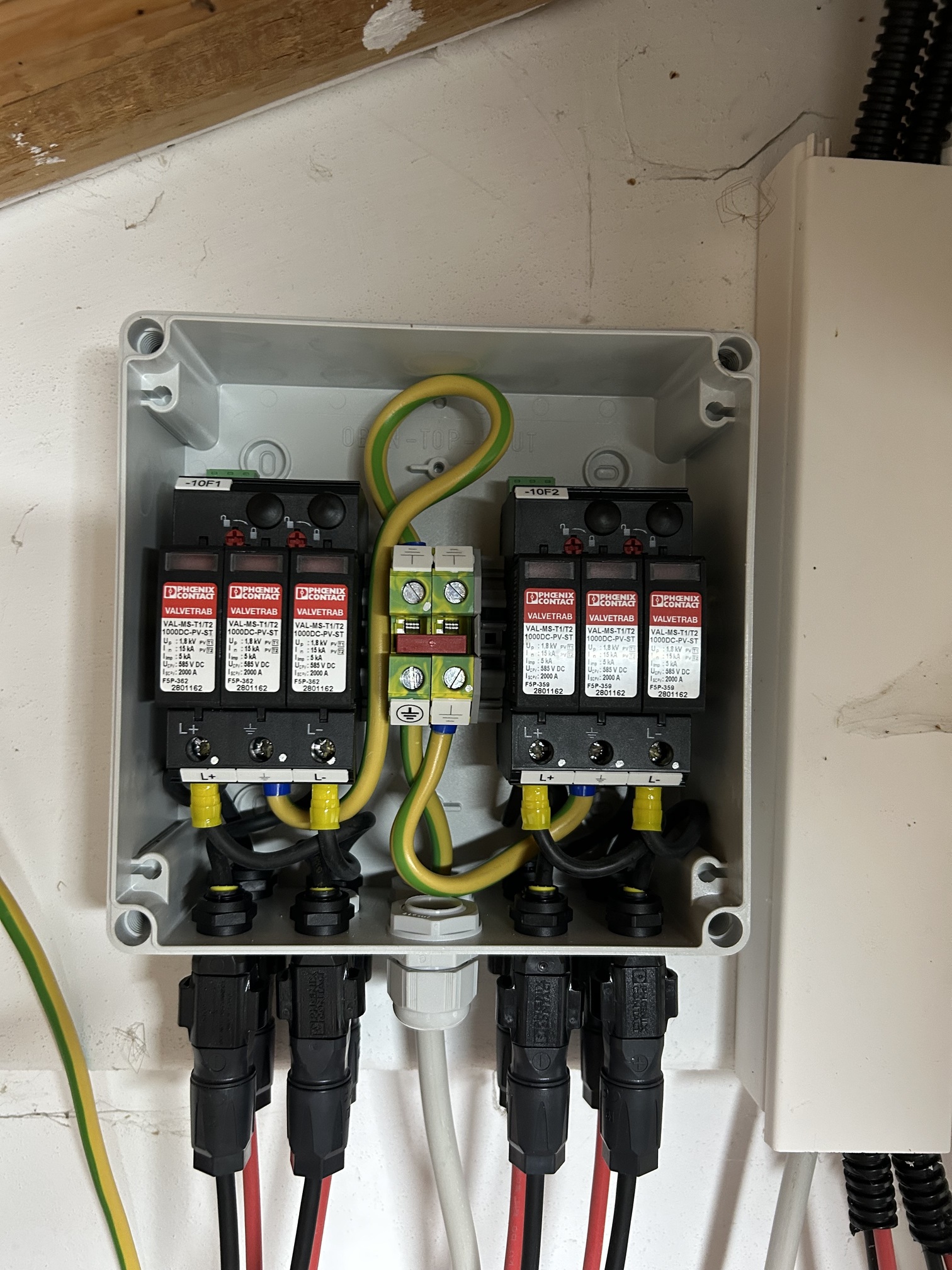

Spannung kommt ganz normal von den zwei Strings, irgendwann kommt auch ein wenig Leistung, aber dann fliegt der FI-LS (kombiniert) von der PV raus. Ich tausche jetzt noch den FI-LS gegen einen neuen, aber es sieht sehr so aus, als ob der WR hinüber ist.
Die Sicherungen am GAK sehen ok aus, sonst käme wohl auch keine normale Spannung am WR an? Also ich vermute eine Überspannung vom Netz her...

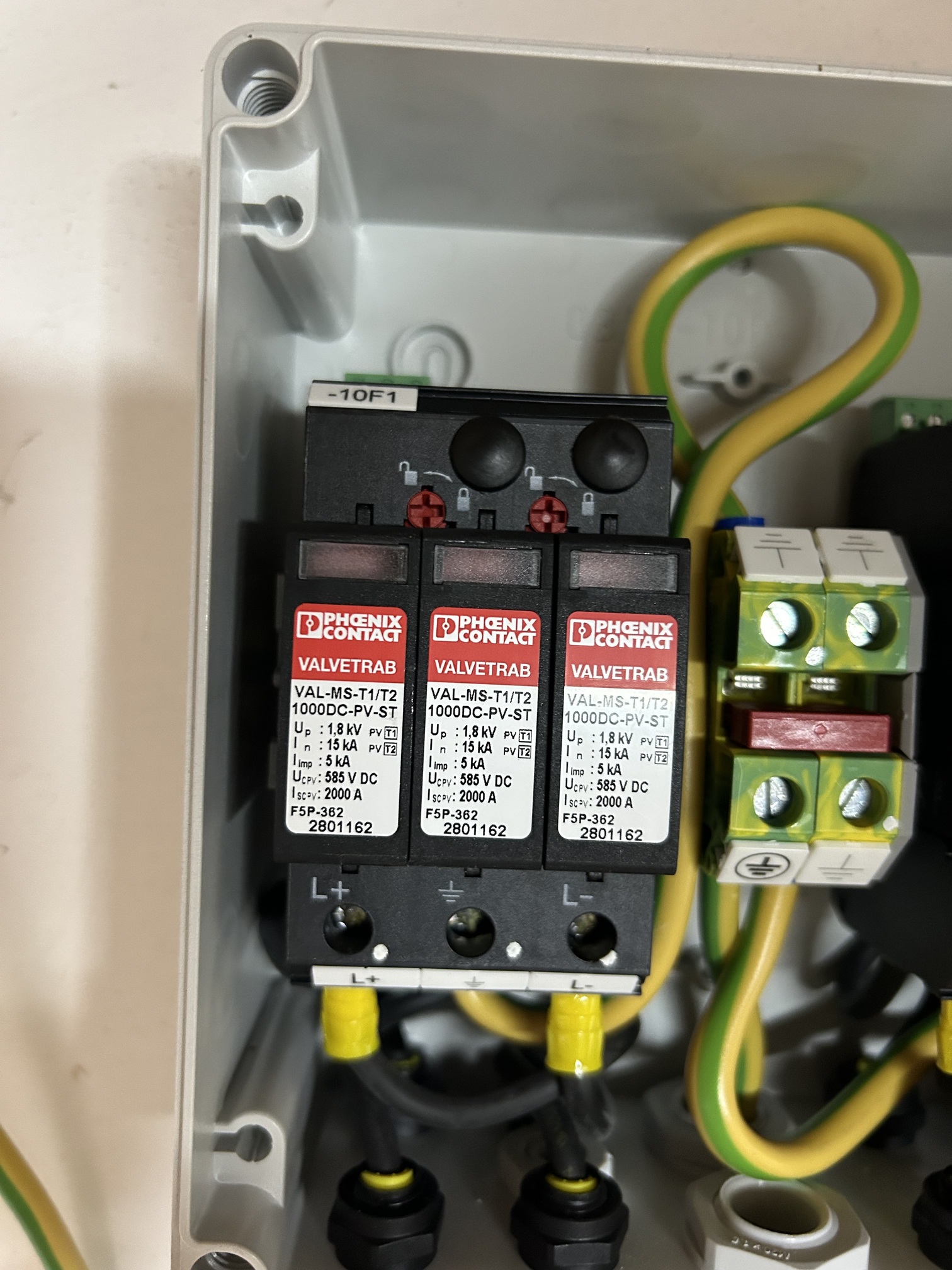

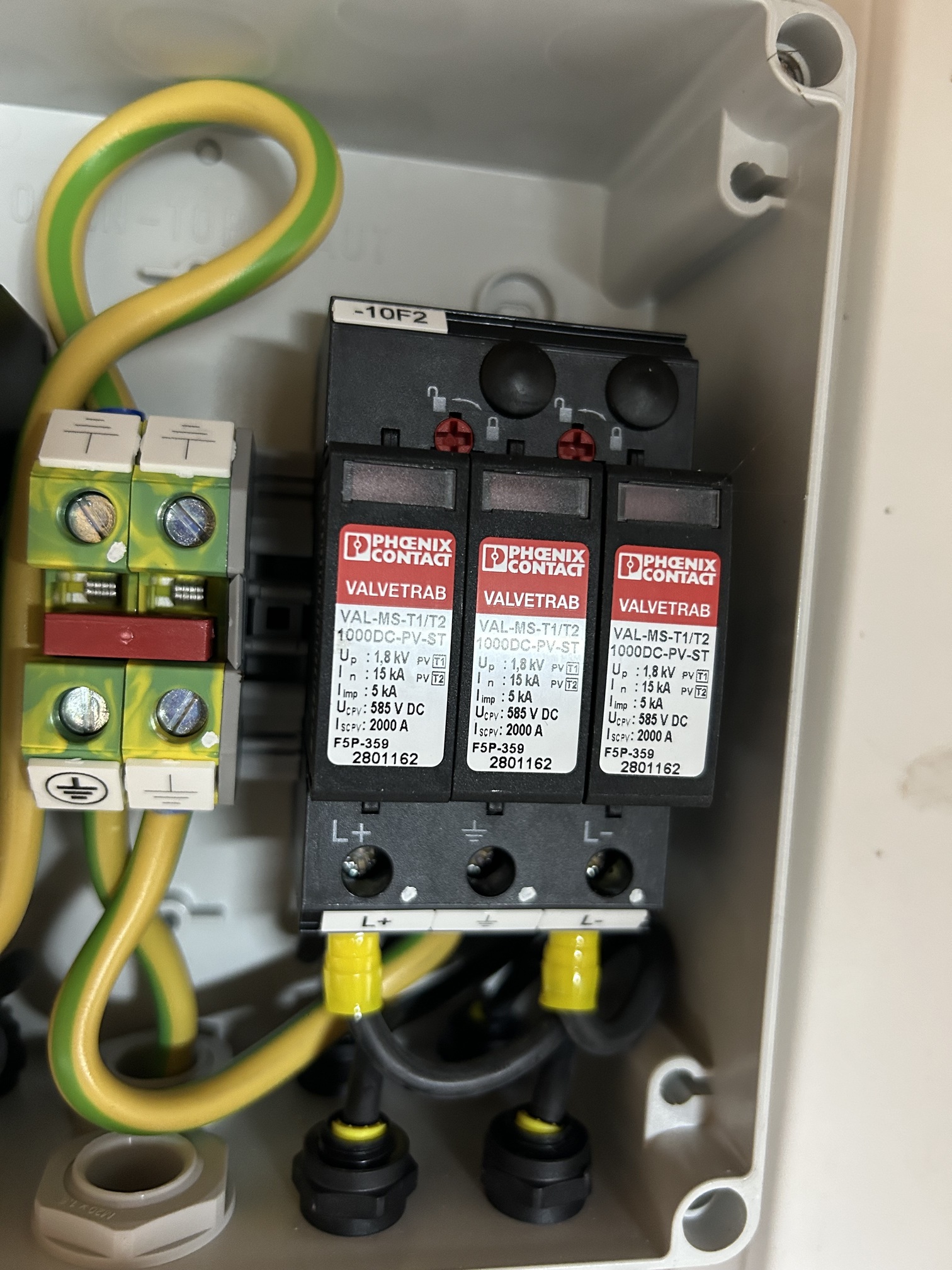

Hast Du SPD/ÜSS im GAK verbaut? Sind die noch o.k. - meist grüne Anzeige? Bei einer Überspannung müßten die zuerst auslösen. Kann aber dennoch sein, dass Bauteile im WR Schaden genommen haben, typischerweise die Halbleiter (Mosfets, Dioden, ...). Funktion des WR müßte sich doch relativ leicht überprüfen lassen...
war unterwegs, sorry konnte nur kurz die Bilder posten...
Die Sicherungen im GAK sehen meiner Meinung nach ok aus, wobei ich gerade gemeinsam mit meinem Elektriker nicht ganz sicher war, ob das nun eine "OK" Anzeige ist.
Aber es wird noch mysteriöser... ich habe gerade den FI-LS geholt um den testweise zu tauschen. Vor dem Tausch habe ich jetzt aber nochmal die Sicherung rein und getestet... und jetzt läuft der WR wieder normal :astonished_face:
