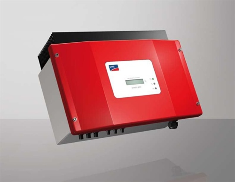

Der Windy Boy WB 1100LV von SMA würde wohl auch gehen , wird aber knapp mit der Spannung :thinking:
okay, es geht also doch ohne Akku - was dazu gelernt - danke
