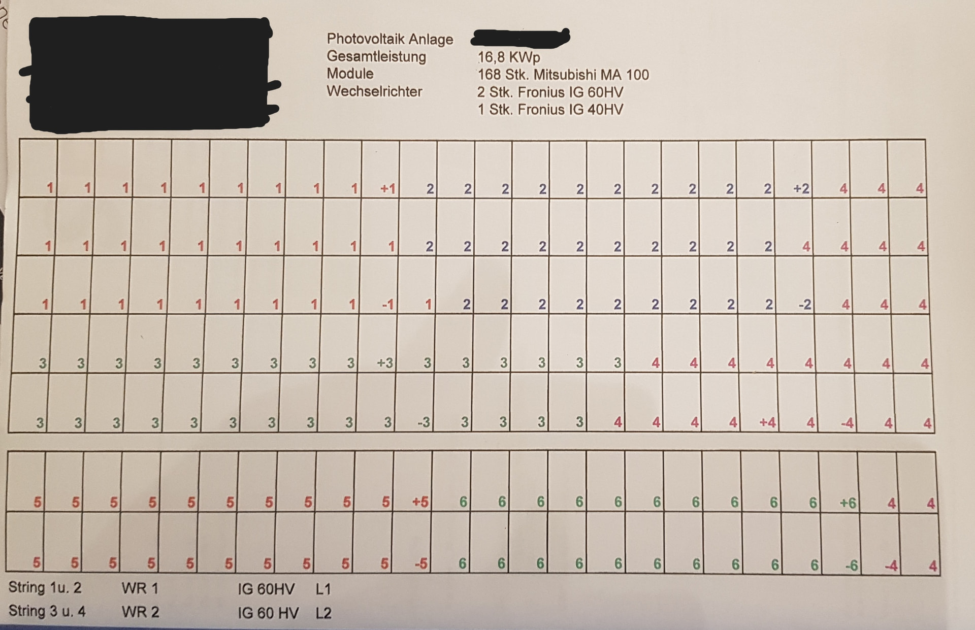

Noch ein kleines Ratebild zur Auflockerung: Das ist der Verschaltungsplan unseres Daches.
Wie bekommt man 31 Module als String 1 verschaltet wenn man maximal 3 in Reihe und viele parallel verschalten darf? Da ist doch immer irgendwie eines übrig, oder?
Kannste nur rätseln was er Erfinder sich da gedacht hat. Vielleicht einfach nur falsch eingetragen.
Egal wie gealtert 50kWh am Tag dürfte das ganze noch liefern?
Vielleicht als ökonomische Lösung: Deye kann Strings ab 160V. 2 Strings mit gleicher Spannung lassen sich parallelschalten. Also String 1-4 aufn Deye. Wenn der IG40 noch gut läuft, den laufen lassen bzw bei Ausfall gegen einen der 60er tauschen

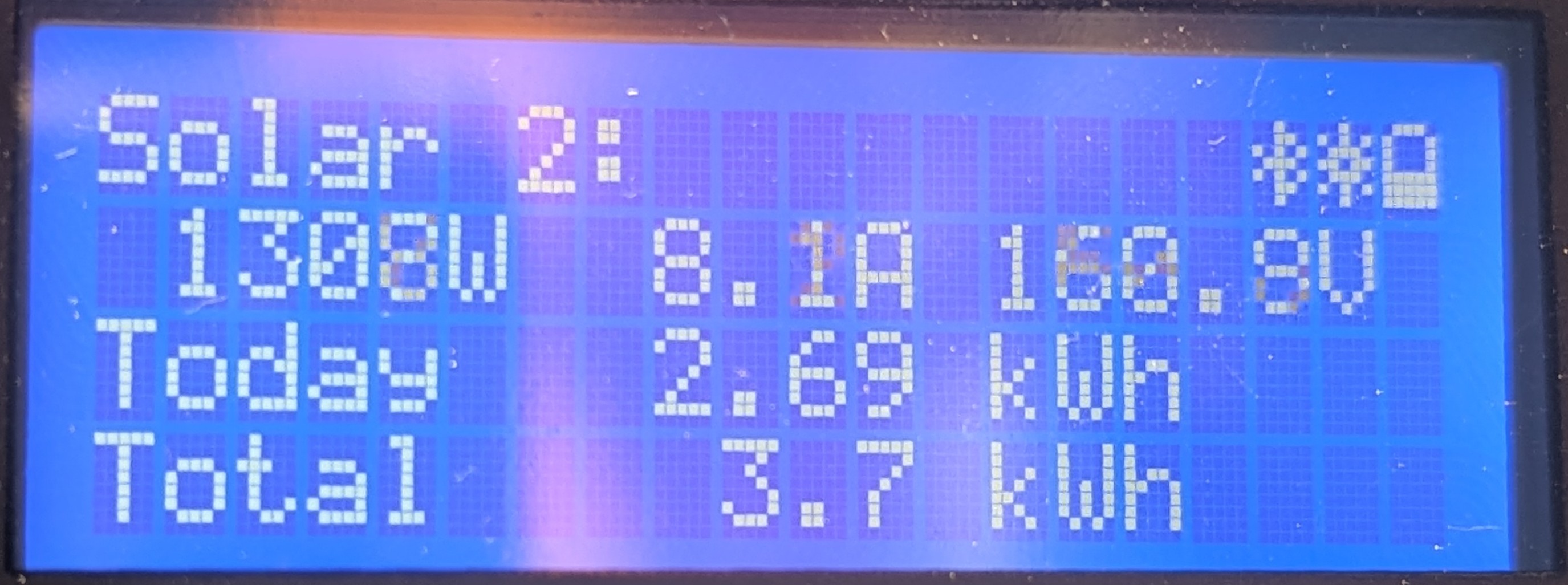

Habe mir einen Victron 450/100 Laderegler geliehen und an den String 5 gehängt für einen Tag.
Das andere Ende an einen Verbund von mehreren Pylontech US3000C.
Das lief einwandfrei, keine Fehlermeldung bzgl. Erdungsfehler, wir haben knapp 10kWh gesammelt.
Typische Werte waren 1300W, 160V, 8A, siehe Foto.
So kann ich also die Strings 5 & 6 direkt nutzen, für Strings 1-4 muss ich bisschen umkonfigurieren, hier wäre die theoretische Spannung im Winter zu hoch...
