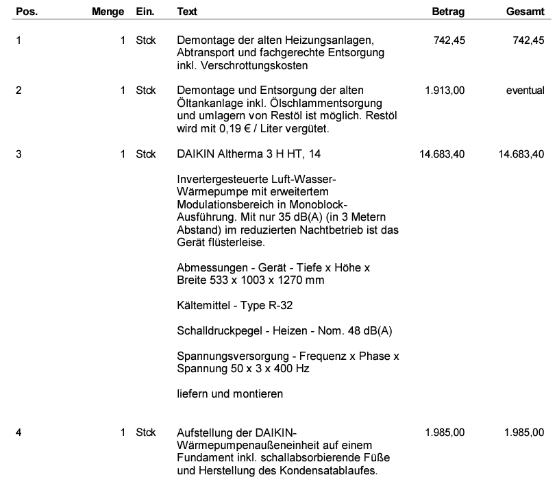

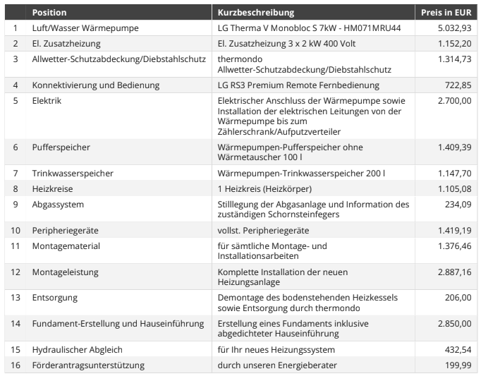

Die LG ist für ~4.000€ zu haben. Lassen wir die mal wohlwollend über den Heizungsbauer 5.000€ kosten: Wofür sind die übrigen 25.000€ ?
@hansic99 da liegst du gar nicht so verkehrt, natürlich sind das auch noch Netto Beträge, anbei aber einmal das komplette Angebot.
Das andere Angebot liest sich leider nicht viel besser.

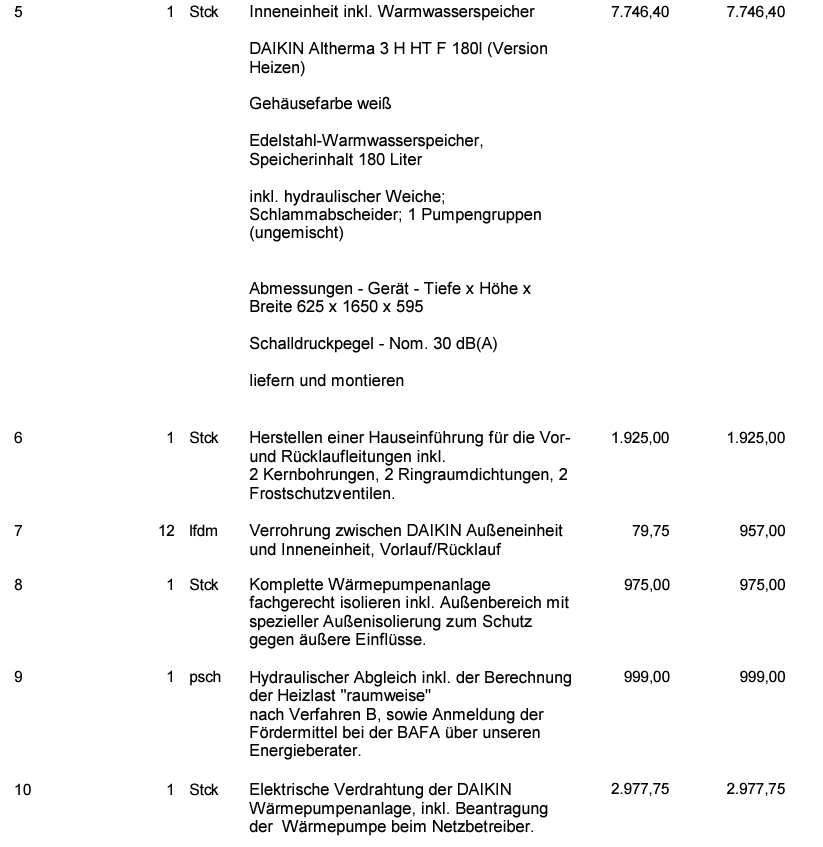

2700 Euro Netto, um den elektrischen Anschluss zu machen, also Kabel bis zum Verteiler und vielleicht noch einen Schalter und FI rein. Unglaublich solche Preise. Sowas kostet vielleicht 200-300 Euro an Material und lass es gut und gerne 3 Stunden Arbeitszeit sein.
Oder Aufstellung der Daikin Außeneinheit auf bereits vorhandenem Fundament: 1985 Euro. Das Teil wird doch nur mit ein paar Schrauben aufs Fundament geschraubt. Wenn man sehr langsam arbeitet, sinds vielleicht 2 Stunden. Nun weiß man nicht, wie aufwändig die den Kondensatablauf machen, aber ich vermute, das geht einfach in die Erde.
Und dann nochmal fast 3000 Euro für die elektrische Verdrahtung der Daikin. Das ist auch ein Posten, der nicht mehr als 3-4 Stunden beansprucht und vielleicht 300 Euro Material kostet.
@win das die Preise überzogen sind, darüber müssen wir uns glaube nicht unterhalten. Das Problem ist doch das alle gerade solche Preise aufrufen.
