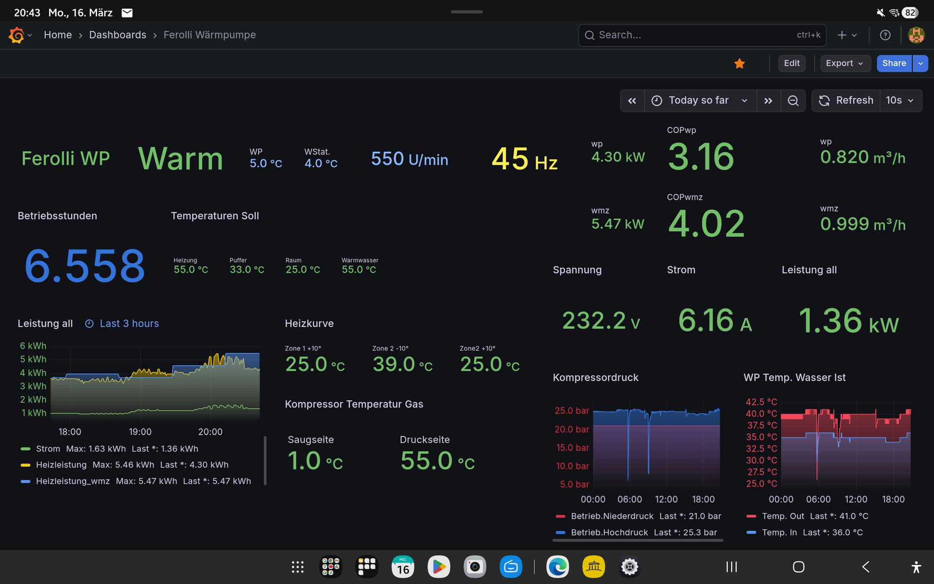

Ja dann die midea mit 4 kw das sollte recht weit runter modulieren können und von der Leistung locker reichen.Sollte die leistung nicht reichen kann man diese sogar per dippschalter auf 6 kw erhöhen also wäre Luft nach oben.
Hier mal meine 8 kw R32 die auf 10 kw gedippt ist minimum sind 2,8 kw Thermisch was 830w bei 29 Hz wären
