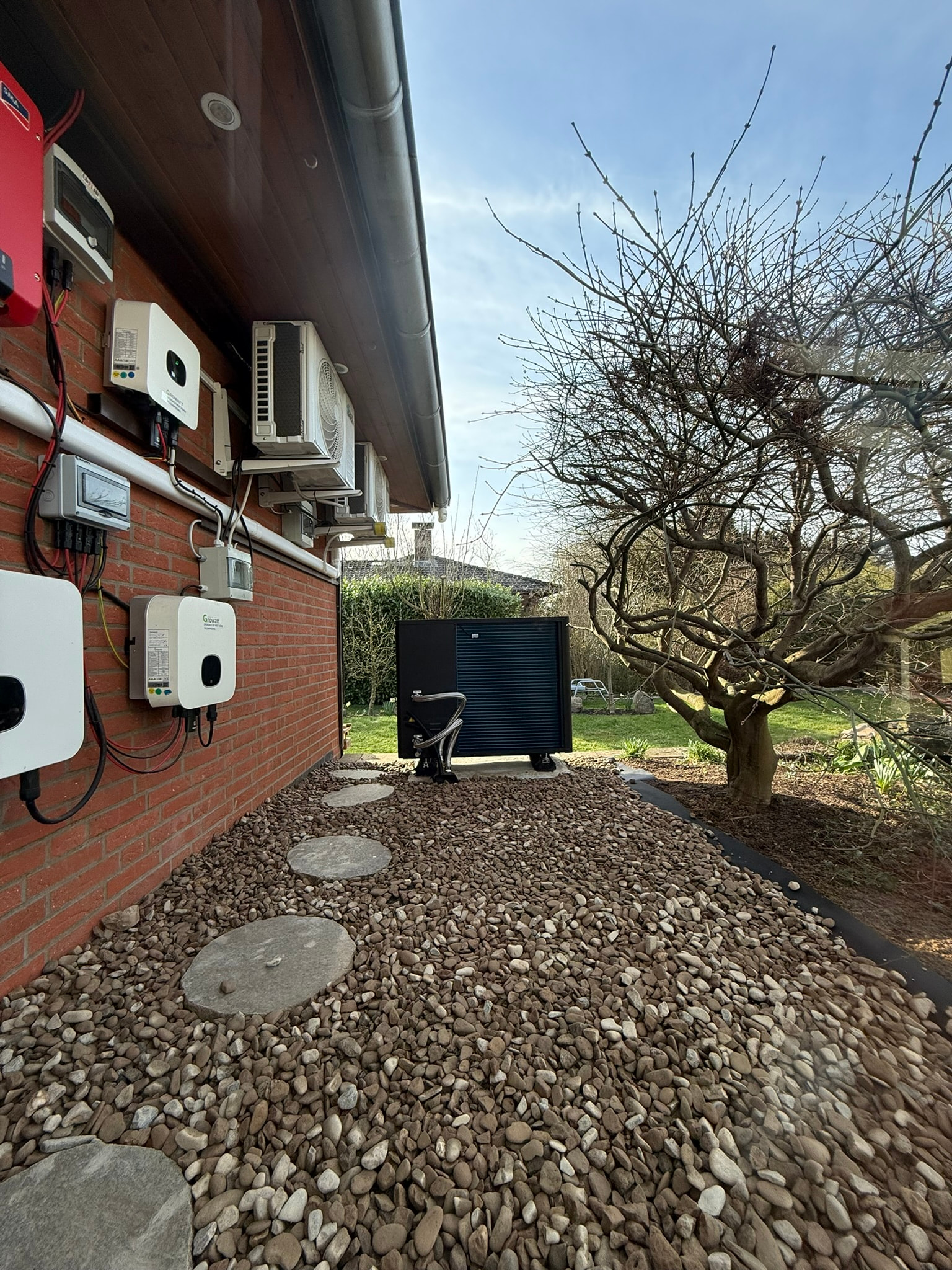

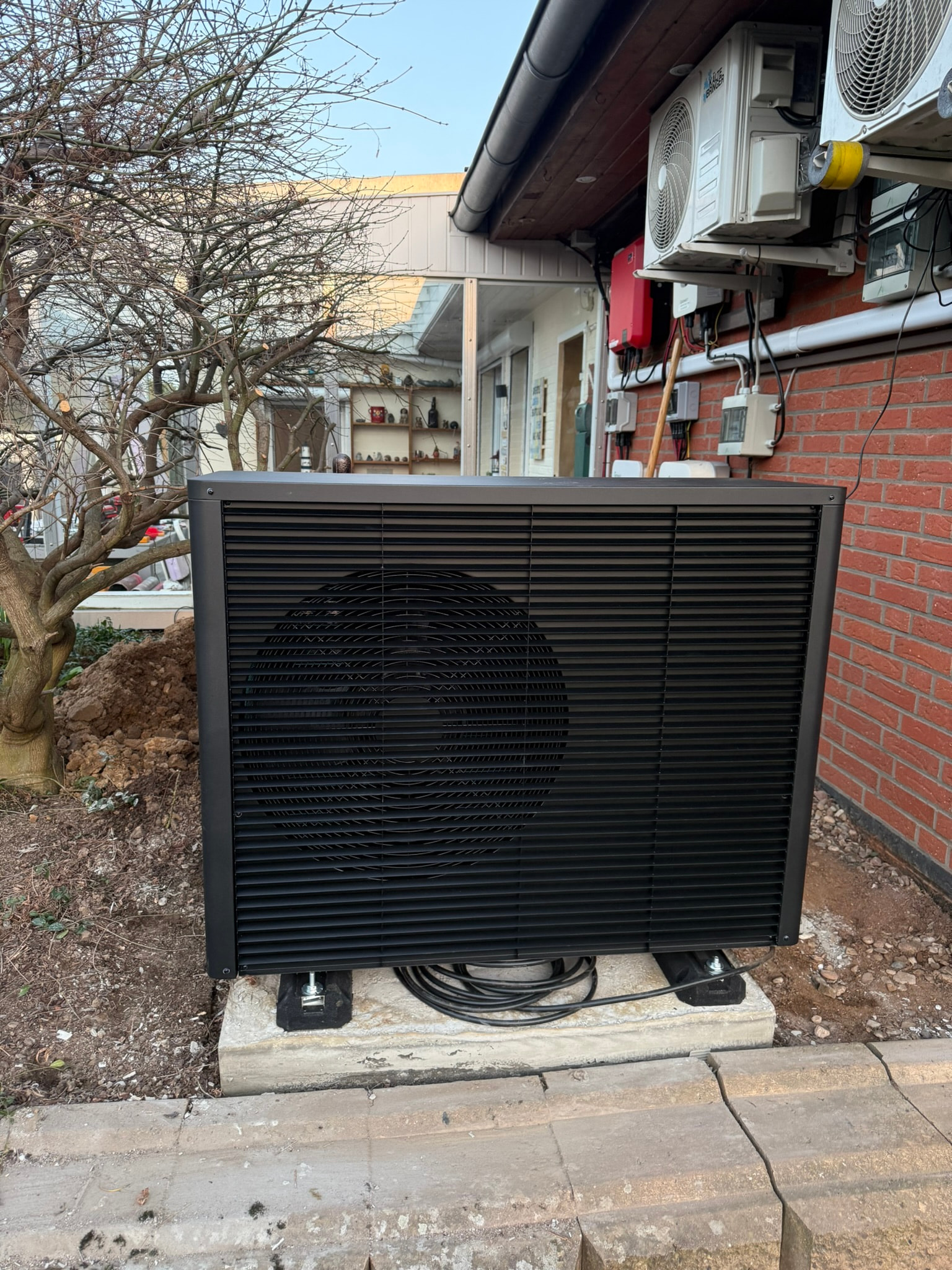

Für die Wärmepumpe wurde ein Fundament erstellt auf einem größeren Hochbeet gen Westen ausgerichtet. Im Fundament wurde noch als Bwehrung hier vorhandene Gewindestangen eingearbeitet, da die Fläche 2006 angefüllt wurde durch Teichaushub damals.
Die 1 Meter langen 16mm Stangen lagen schon einige Zeit hier und jetzt sind die halt im gewachsenen Boden eingeschlagen und einbetoniert.

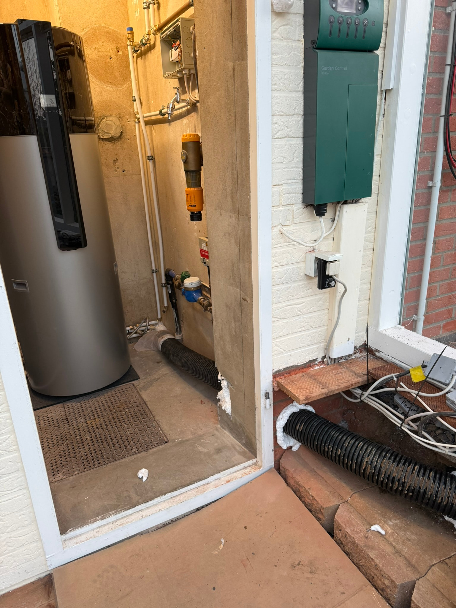

Dazu kam der Gedanke, die Zuleitung zum Heizungsraum durch die gut 3 Meter in der Erde mittels vorgefertigtem isoliertem Rohr zu verlegen. Die insgesamt 6 Meter kosten zwar gut 600 Euro, aber ersparen einiges an Arbeit und sin ideal zu verlegen.
Die alte Therme wurde nach Stillegung des Gasanschlusses komplett von mir ausgebaut. Die alte Verrohrung wurde fast komplett entfernt, da dort noch viele alte Sperrschieber und sonstiges eingebaut waren.
Gute Erfahrungen hab ich beim Badumbau 2025 mit Aluverbundrohr mit Schraubfittingen aus dem Baumarkt von Pipetec (gibts auch online…) gemacht und die wurden auch hier eingesetzt. Ein Microblasen/Schlammabscheider und ein Sicherheitsventil wurden auch installiert.

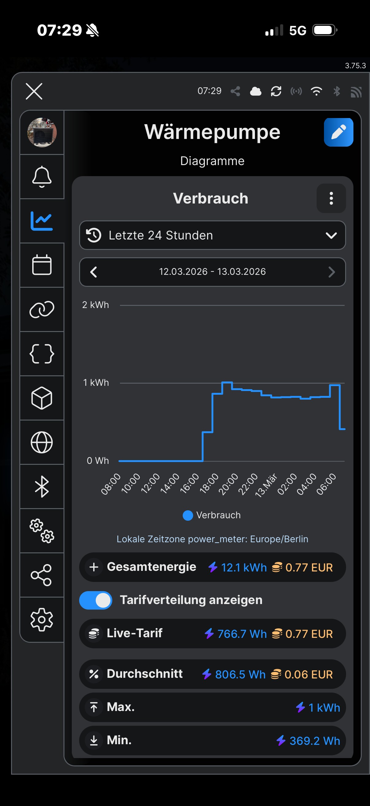

Der elektrische Anschluss war ebenfalls kein Problem, da beide Geräte nur einphasig angeschlossen werden. Die Überwachung des Verbrauches erfolgt über Shellys, da ich später alle Geräte in HomeAssistent einbinden will.

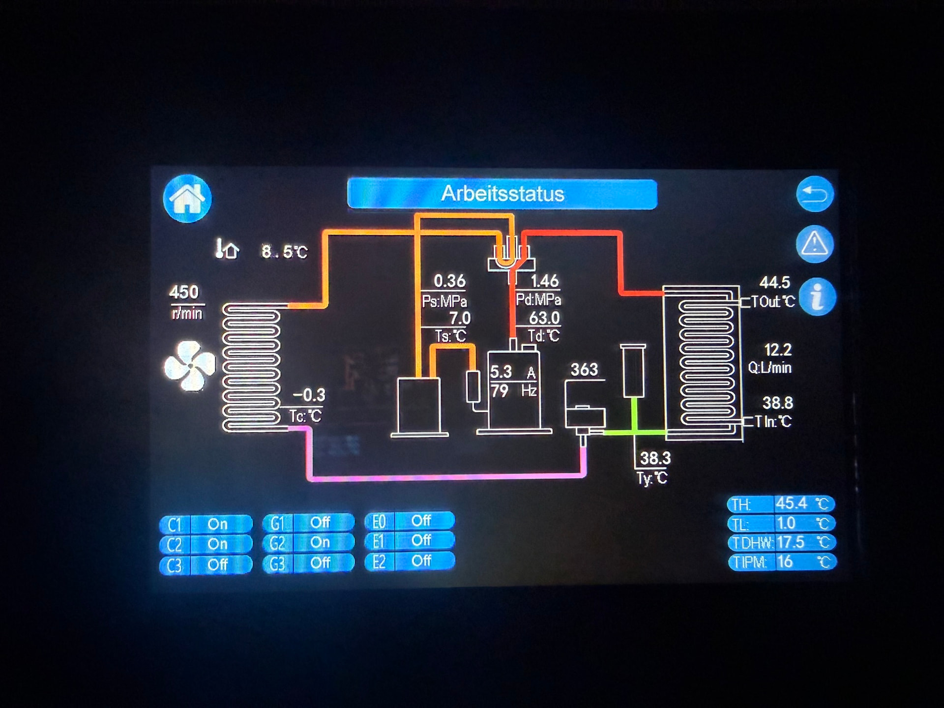

Die Befüllung des Heizkreises erfolgte und nachdem der Druck gehalten wurde (Dichtheitsprüfung aller Verscharubungen) wurde die Anlage mit einem Vorlauf von 45 Grad hochgefahren. Für mich das absolute Highlight nach so vielen Tagen Schrauberei…danach alle Heizkörper entlüftet und Druck hält. Alle Heizkörper wurden gleichmässig warm und nach einem Tag bereits haben wir den Vorlauf auf 40 Grad abgesenkt.
Warmwasser erfolgte in ähnlicher Installation.Hier wurden 55 Grad gewählt als Temperatur und der Timer auf 10 bis 14 Uhr programmiert. Dies geschieht bei beiden Geräten entweder am Display oder per Smart Life App ( die bietet aber nur die Grundfunktionen an, was vollkommen ausreicht!)
Beide Geräte funktionieren einwandfrei, sind nicht lauter draußen wie die Splitklimanlagen, eher noch leiser. Die BWWP steht im kleinen Heizungsraum und kann Luft ziehen aus dem Wohnraum und auch im Sommer vom stets warmen Terrassenbereich, der überdacht ist.
Ach ja, die Firma Hofman bietet sogenannte Silentfüße an, die man im Bild sieht. Die sollen bei beiden Pumpen passen. Bei der BWWP nicht, da die vorhandenen 4 Gummifüße mit M8 Gewinde im Gerät eingelassen sind, die Verschraubungen am Fuß aber M10 Gewinde haben.
