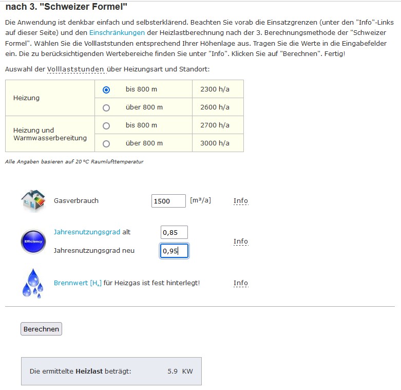

Also hier der Ansatz: Schau, was du die letzten beiden oder drei Winter an Gas verbraucht hast.
Zieh davon den Warmwasserbedarf ab. (Sollte jetzt in den Sommermonaten noch protokollierbar sein, falls du keine Daten hast und aufs Jahr hochrechnen).
Den Wert als Gasverbrauch nimmst du und schaust mit der Schweizer Formel nach der Auslegung der WP.
Link: https://www.ibo-plan.de/heizlastberechnung/andere-berechnungsverfahren/heizlastberechnung-schweizer-formel/berechnungsmethode-3/gebaeude-heizlast-gasheizung.html#heizlastberechnung
Das ist dann deine Maximalauslegung für die WP zum Heizen.
Dazu kannst du dann nochmal pro Person ca. 0,2kW Nennleistung für Warmwaasser draufrechnen (Warum so wenig, wurde schon begründet)
Dann nochmal einen Aufschlag für die Abschaltzeiten, falls du einen speziellen WP-Tarif bei deinem Versorger bekommen kannst.
Jetzt hast du einen Maximalwert für deine WP.

Mit 15.000 kWh/a Gasverbrauch komme ich auch nach der Schweizer Formel in den Bereich.

Also mit den 15000kWh/a fürs Heizen komm ich auf 5,9-6,3kw + Warmwasser plus Abschaltung. (Je nach Nutzungsgrad)
So grob geschätzt eher 7-8kw für die LWWP -> (5,9+4x0,2=6,7 +15% Abschaltung 6,9+1 = 7,7kW) (Bei 6,3kW dann 8,2kW)
Wenn die 15000kWh Verbrauch inkl. Warmwasser sind, bist du in der Rechnung für die Schweizer Formel sogar nur bei 5kw + Abschaltzeiten also ca.6kW.
11kw ist da schon erheblich zu hoch.
