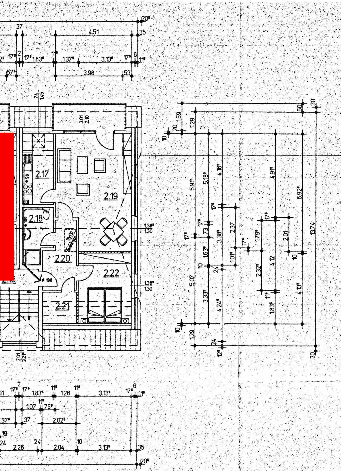

Ich könnte ein Außengerät vermutlich am Boden aufstellen (Nordseite) und Leitungen außen am Haus hochführen. Das Thema Hitze im Sommer und Luftfeuchtigkeit zum Winter sind definitiv da. Die Bilder zeigen es noch nicht (in Arbeit). Aus dem Flur im 1.Stock geht eine Treppe nach oben, da ist großer offener Raum (ca. die Größe vom WZ unten), daneben Schlafzimmer plus kleines Bad. Ich hoffe heute die Zeichnung nach reichen zu können...

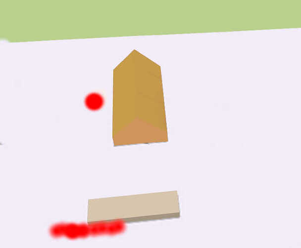

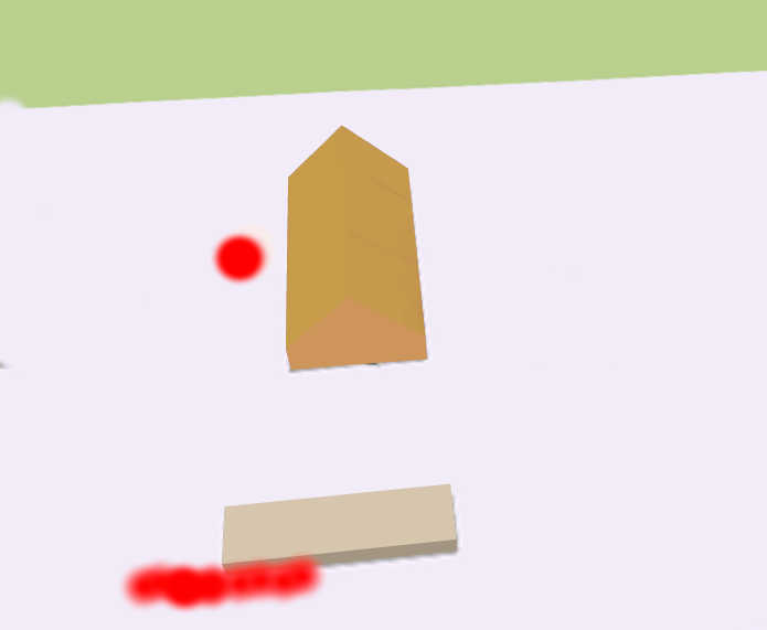

Von den 66 Modulen auf dem Hauptgebäude (Dachfläche-Ost) wären zwei im zweistelligenbereich (10,1+13,6%) verschattet, laut PVSol.
Der Rest 0,1 bis 1,5%. Daher ist die Verschattung eher relativ.
Bzgl. der Strings habe ich noch nicht geschaut, da meine PVSol Kenntnisse sehr gering sind.
Die Garagen-Ost-Module sind komplett unverschattet bis die Sonne südlich steht.
Durchgehend unverschattet sind vielleicht 12 Module. Der Rest darf irgendwie mitmachen und kann im Winter unterstützen (Sommerabende) bei 20-30% Verschattung. So weit meine Berechnungen.
