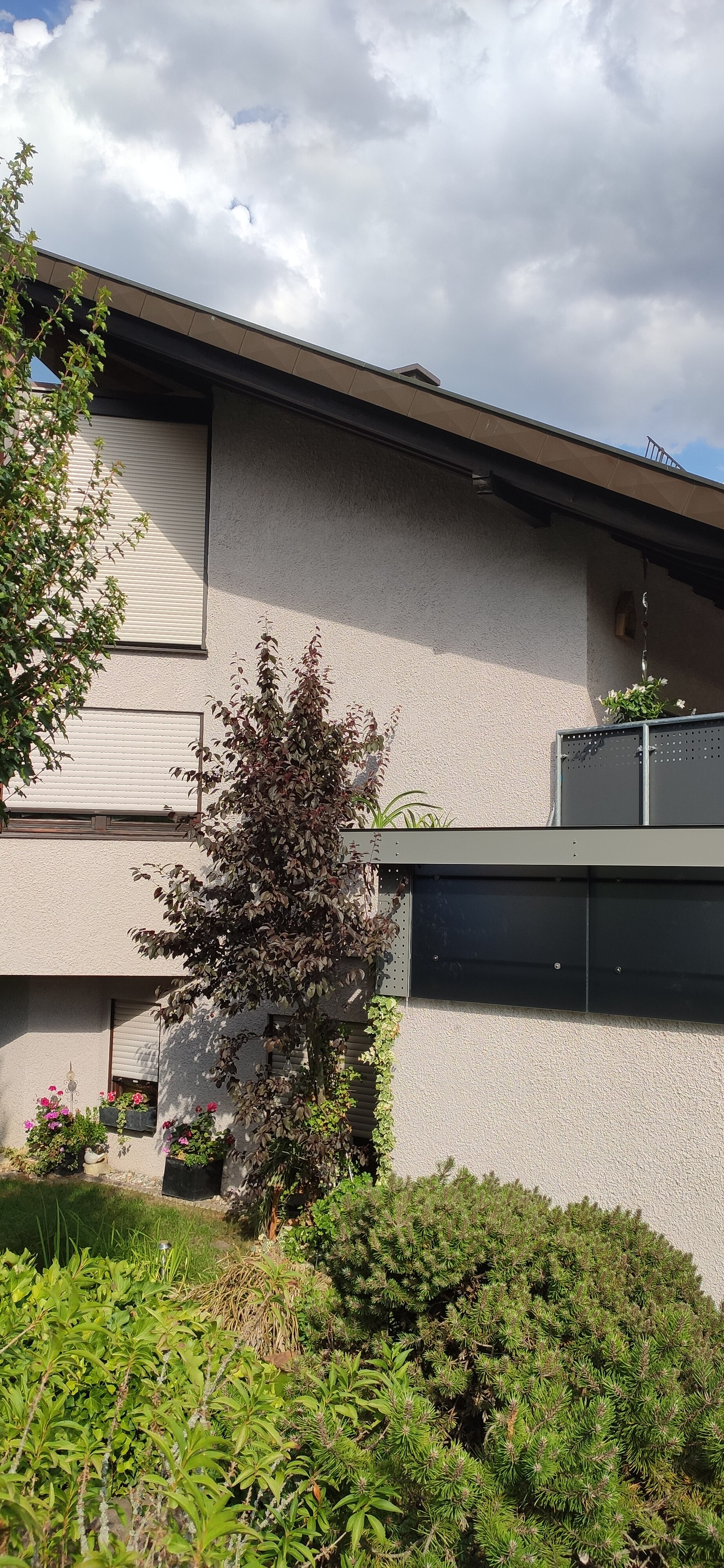

Ich liebäugle mit dem Dachaufbau der Außeneinheit.
Nur wäre diese dann höher gelegen als die Inneneinheit.
Dabei müsste das Kondenswasser ja nach oben gepumpt werden.
Die Verschraubungen wären dann auch im Haus.
Welche Probleme kommen da sonst noch auf mich zu?
Oder soll ich den Gedanken besser gleich ganz verwerfen.
Eine Dachdurchführung für den Schlauch bräuchte ich dann ja auch noch....
Bei der einen Alternative müsste ich alleine 6-7m Schlauch in der Dachschräge führen, dann raus und ein Sück runter zum Außengerät.
Bei der anderen Alternative müsste ich das Innengerät in ca 1,6m Höhe, direkt über einem Wohnzimmersofa platzieren.
Danke schon mal für den Input

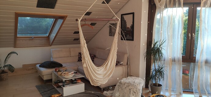

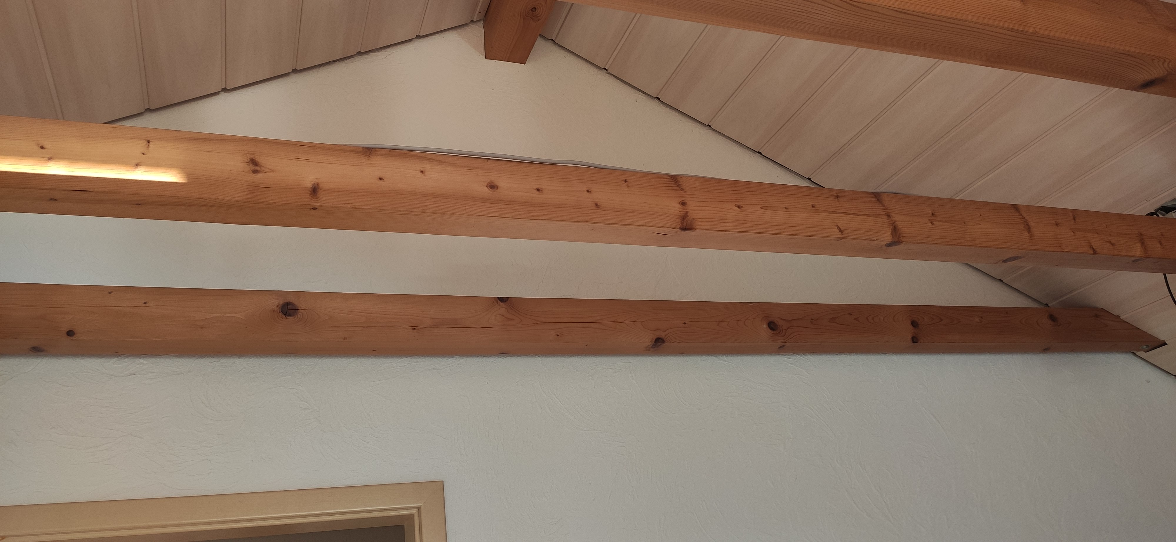

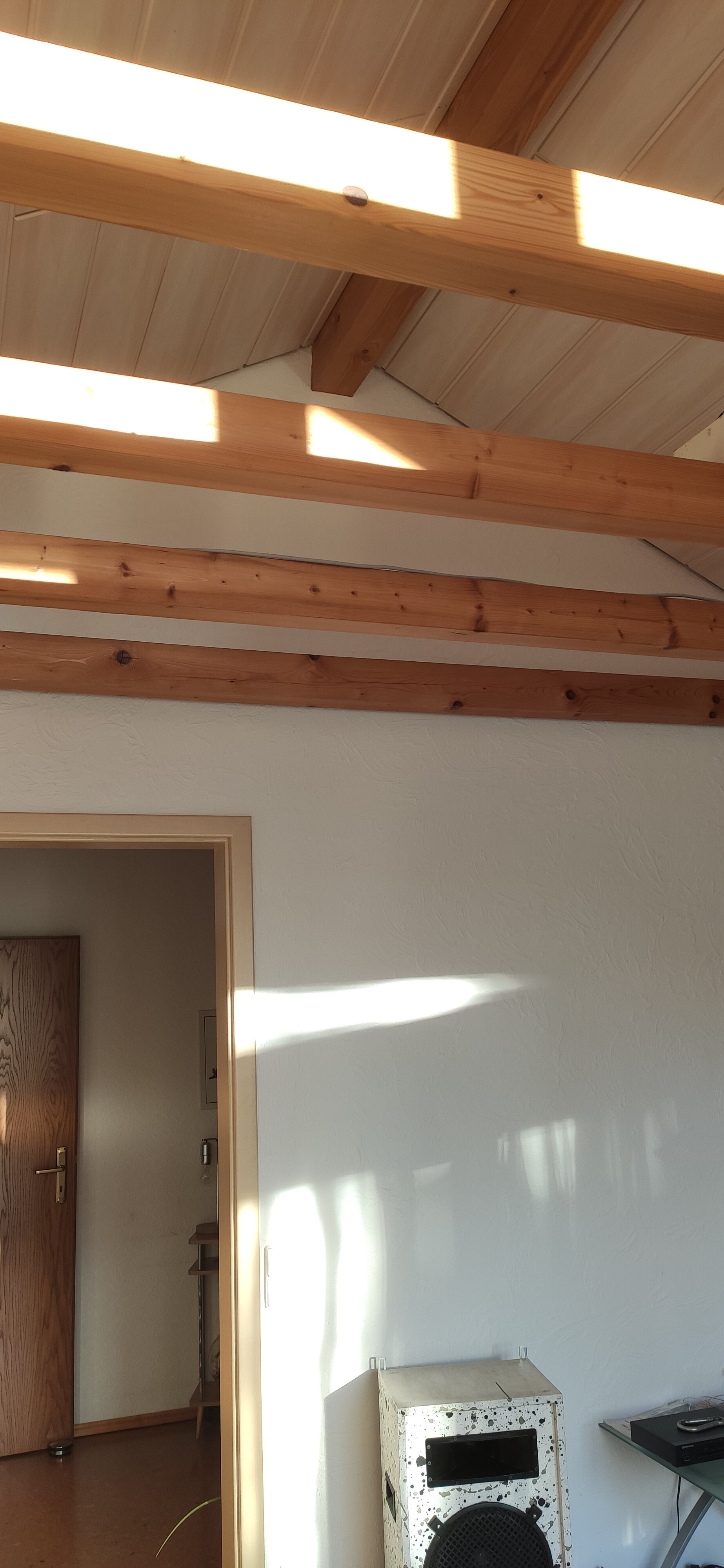

Oberhalb der Balken würde ich die Inneneinheit aufhängen. Vermutlich brauche ich noch einen kleinen Holzkasten zur Wand hin weil diese sonst genau über dem ersten Balken wäre.
Diese Balken setzen sich hinter der Wand fort und dienen dort als Decke welche an der Unterseite mit Nut und Federbrettern sowie auf der Oberseite mit Grobspanplatten als Bodenlage versehen ist. So eine Pumpe könnte ich dann auch in dem Holzkasten unterbringen.
Das andere Bild zeigt die Wandscheibe an der ich das Innengerät zuerst festmachen wollte. Nur müsste es da gefühlt viel zu tief über dem Sofa montiert werden weil ich es wegen dem Fenster nicht über die Wand rausschauen lassen wollte.

Sodele, nochmal Recherchiert gemessen und mit Karton plastisch darzustellen versucht.
Wenn ich eine Anlage mit einem max 800mm messenden Innengerät nehme kommt dessen Unterkante auf ca 1,8m. Das wäre für mich in Ordnung.
Jetzt die nächste prakrische Frage(n):
Das Außengerät soll deutlich tiefer hängen so dass es für mich mit einer Bockleiter erreichbar ist.
Dessen gedachte Unterkante wird ca 4,2m unterhalb des Wanddurchbruches am Innengerät liegen.
Nimmt man da eine 5m Leitung? Oder sollte ich mich lieber gleich nach einem Bördelgerät umschauen?
