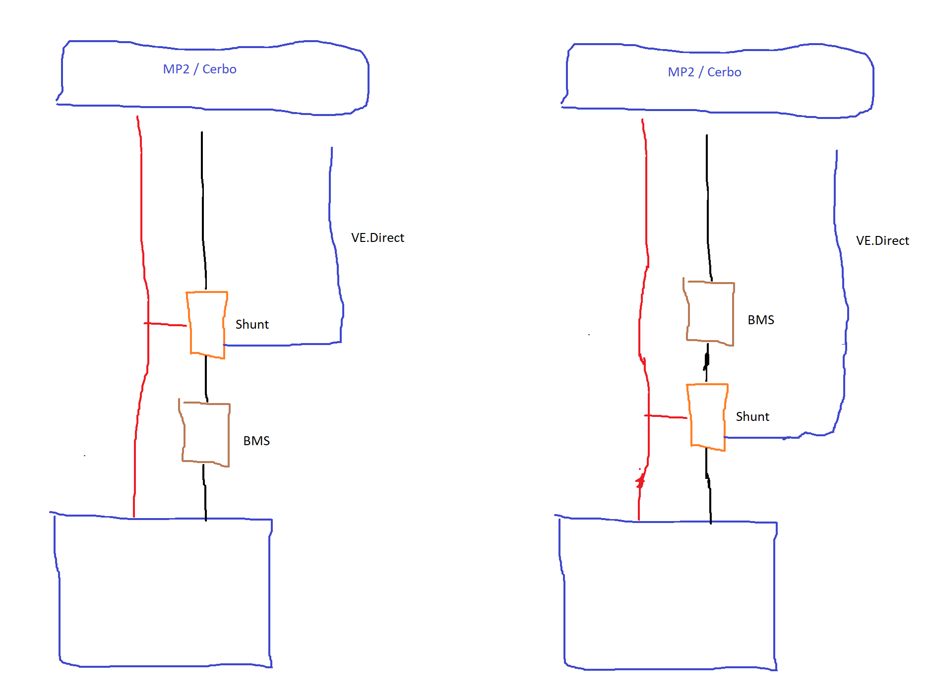

Wohin mit dem Victron SmartShunt? Vor oder nach BMS?
da bei mir das BMS ebenfalls an MINUS hängt, frage ich mich gerade, ob man den Smartshunt besser vor oder hinter das BMS macht. Es gab ja hier bereits eine Diskussion bezüglich Brandgefahr, wenn man den falschen RS485 Adapter benutzt, der nicht entkoppelt ist. Kann sowas auch beim Smartshunt vorkommen?
Problem wäre im Prinzip, wenn das BMS an MINUS trennt, kann da was passieren, wenn man das Smartshunt vor bzw. hinter dem BMS hat? Ich will das ganze natürlich auch per VE.Direct mit dem Cerbo verbinden, daher die Frage.
Habe hier mal die beiden Varianten skizziert:
Die Frage ist im Prinzip, kann die VE.Direct Verbindung hier Probleme verursachen in einer der beiden Konfigurationen?

Der Smartshunt gehört direkt an die Batterie, trennst du dessen MINUS, verliert es den SoC.
Ein Victronsystem kann die Batteriespannung direkt vom Smartshunt verwerten und diesen als Batteriewächter verwenden (verwende ich bei mir so)
einziger Nachteil den ich erkenne. bei leerer Batterie hängt der Smartshunt mit wenigen Milliampere direkt auf der Batterie.
aber es gibt eigentlich keine leere Batterie, die Wechselrichter stellen die Produktion bei sicheren 48V ein und damit kann der Smartshunt noch sehr lange Zeit arbeiten

- Das BMS ist als Teil der Batterie zu sehen, also an der Minus Seite: Batterie => BMS => Shunt
- Mit derselben Begründung am Plus Pol => Sicherung => Hauptschalter

Um das zu bestätigen:
Es gibt für die aussenwelt keinen Minusanschluss vor dem BMS.
Der ist im Akku drin und gehört NUR dem BMS.
Das würde aber bedeuten, dass das Smartshunt ebenfalls abschaltet, wenn das BMS abschaltet, weil MINUS vom Smartshunt getrennt wird, obwohl weiter Spannung über VBatt+ anliegt. Das Problem mit dem VE.Direct Kabel allerdings würde dadurch nicht existieren, da keine Verbindung zwischen Batterie MINUS und VE.Direct zum Cerbo vom Smartshunt aus besteht.
Welche Auswirkung genau hat das auf den Smartshunt, wenn der abschaltet? Fängt er danach wieder bei 100/0 an oder merkt es sich den letzten Stand?
Das mit dem alternativen BMS könnte man auch nochmal kucken, aber die knapp 300€ für beides zusammen sind halt immernoch weit von dem entfernt, was z.B. das Rec BMS so kostet.
Ja. Und das ist genau richtig so.
Das BMS schützt den Akku, nicht die Messwerte.

Ich Klinke mich hier ein. In der Bedienungsanleitung des victron SmartShunts steht auf Seite 5 Sinngemäß folgendes:
Anschluss des Minuspols An "System Minus", Anschluss aller Gleichstromlasten, Batterieladegeräte, Solarladegeräte und andere Ladequellen müssen nach dem Shunt angeschlossen werden. Heißt das nicht auch, daß der B- Anschluss des BMS nach dem Shunt angeschossen werden muss? Bin jetzt total verunsichert....weil aus der Diskussion hier - wenn ich sie richtig interpretiere - erst das BMS und dann am BMS den Smartshunt anschließe.
Burkhard
B- ist heilig den gibt es nirgends außer zwischen Akku und BM.
ür die ganze Außenwelt ist C- des BMS MINUS.
