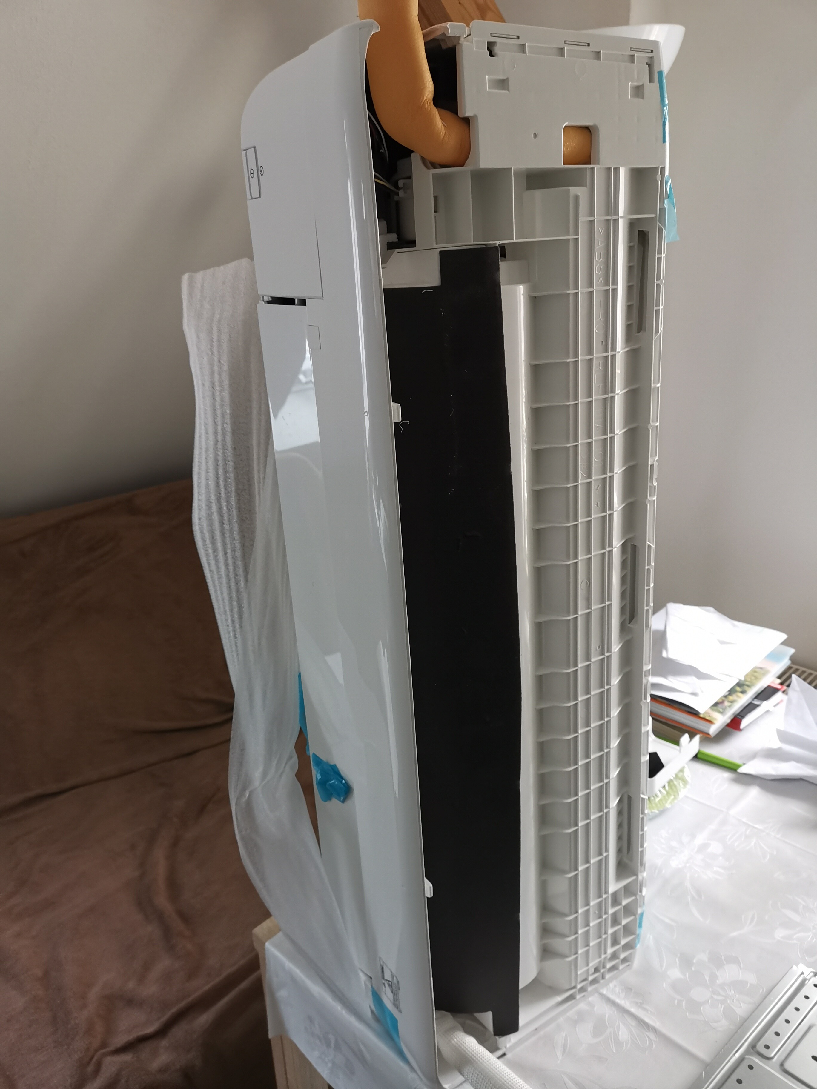

Hallo zusammen, sagt mal, hat mal jemand ein Wifi Modul angeschlossen? Ich finde diesen Steckplatz nirgendwo. Irgendwie soll man da nur eine Verkleidung abmachen, aber wo??
Vermutlich von Vorn, unter der (großen) Klappe....Geht auch noch nach der Inbetriebnahme.
Scheint eine Mitsubishi Heavy SRK zu sein. Da musst du glaube ich die komplette Verkleidung abschrauben und dann auf der rechten Seite sitzt die Elektronik in der Nähe, wo der Stromanschluss ist. Ich glaube stirnseitig mit Blech abgedeckt.
Ja, ist eine mitsubishi heavy. Aber ich seh da nicht wo ichs abschrauben sollte.Geht das auch noch wenn das Teil an der Wand hängt?
Ja, geht auch, wenn das Teil an der Wand hängt.
Im Grunde einfach: Zuerst die Klappe vorne aushängen, also ganz nach oben klappen und dann rausziehen. Dann findest du etwa 5-6 Schrauben recht gut sichtbar, die du alle rausdrehst. Dann kannst du die ganze weiße Haube abnehmen. Das muss man ja eh machen, wenn man das Stromkabel anschließen möchte.
Neben den Schrauben ist das Gehäuse oben mit Haken eingehängt. Und im unteren Bereich ist die separate Abdeckung, die du vermutlich schonmal runter hattest. Die nimmt man ja runter, um die Löcher für die Kältemittelleitungen zu machen.
