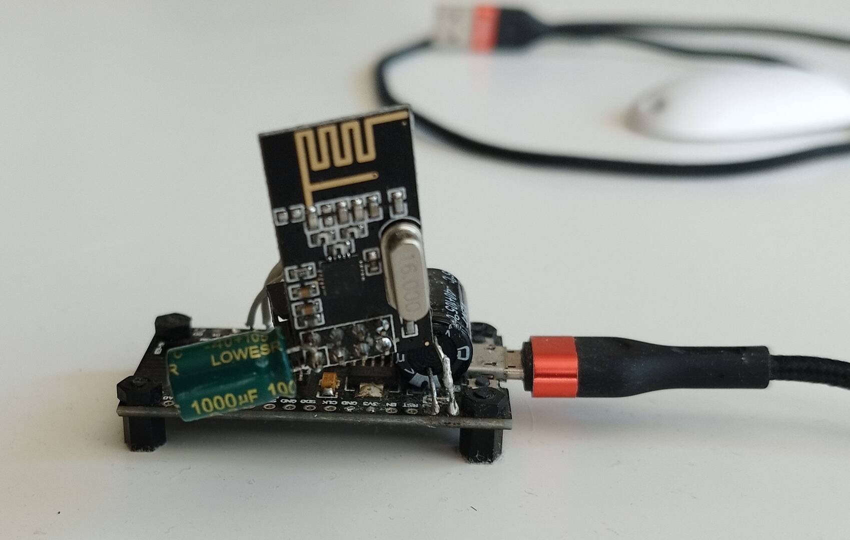

Habe OpenDTU mit interner und externer Antenne (nRF24L01+) aufgebaut und die mit der internen Antenne an Verwandten verschenkt. Anfangs hatte ich auch immense Probleme.
Das lag an folgendem:
-1- Platzierung der OpenDTU: Habe festgestellt, dass die Platzierung der OpenDTU sehr wichtig ist. Das Funkmodul schafft keine großen Entfernungen. Ob Funkmodul mit externer oder internen Antenne ist da weniger wesentlich. Bei interner Antenne auf die Ausrichtung achten.
-2- Stromversorgung der OpenDTU: Ebenso wichtig ist das Netzteil. Die Billig-Handynetzteile sind da teilweise nicht gut und verursachen Abstürze der OpenDTU. Hatte ich anfangs auch. Selbst der Hack mit dem Kondensator hat nicht geholfen. Im Zweifel mehrere Netzteile probieren.
Würde vorschlagen, dass Du an Deiner OpenDTU testweise eine Powerbank anschließt und verschiedene Standort probierst. Dann weißst Du welcher Standort optimal ist und kann an dem verschiedene Netzteile ausprobieren.

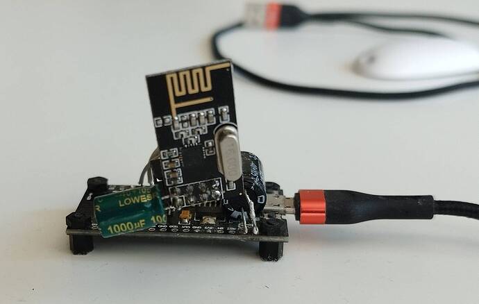

Mein selbstbaugefrickel läuft bestens, auch über 15m weg. Dazu musste ich einen elko über die 3.3V des moduls machen und power auf high stellen.
Wenn ich aber den 28V 15A akkulader anmachen läuft das nicht mehr. Der lader stört auch wifi.
