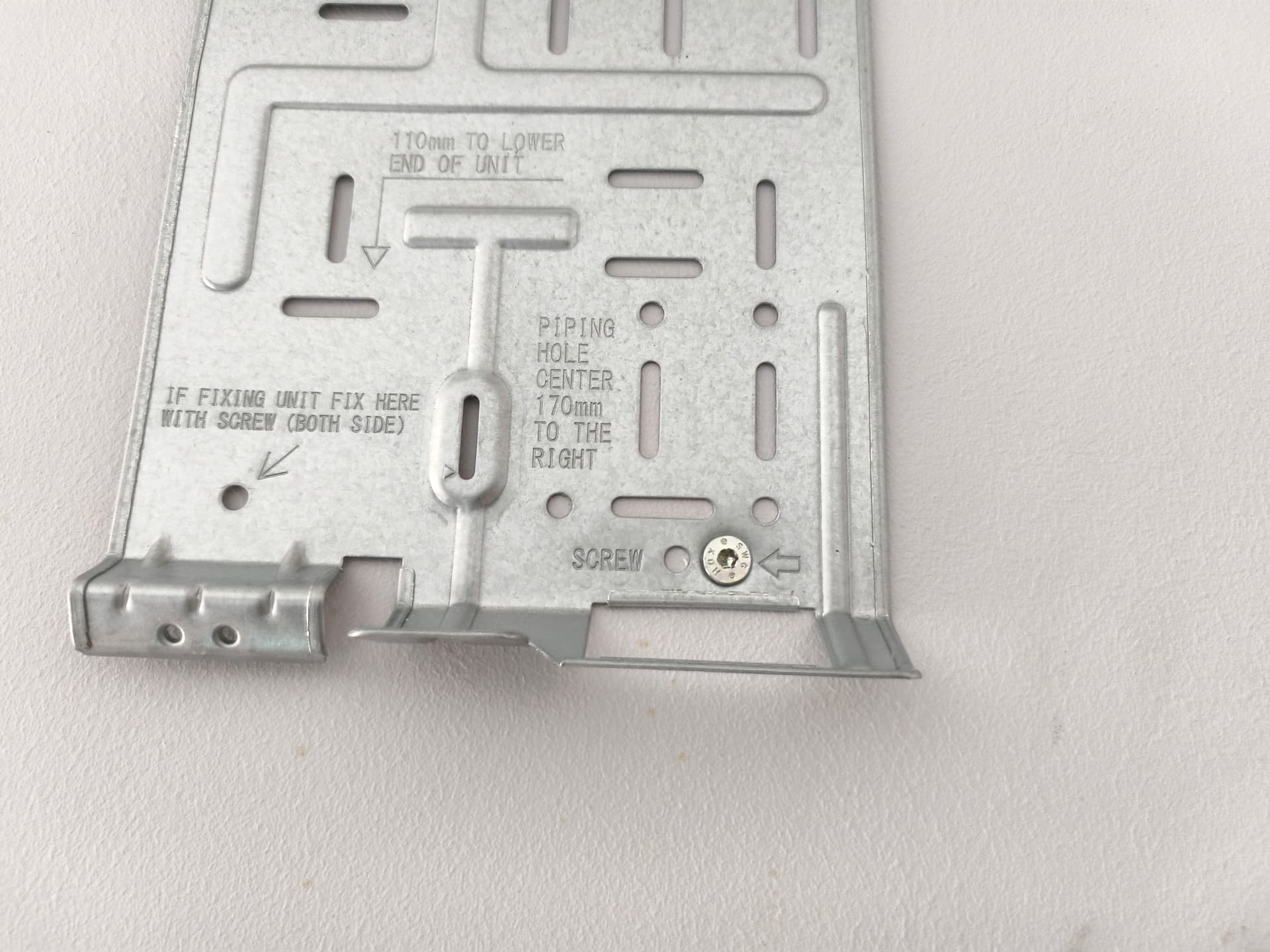

Ich habe der Daikin ATXC25D und wurde jetzt versuchen das große loch zu machen...
Aber wo kommt das genau hin?
Ich sehe zwar die Kappe, die man am Innengerät abbrechen kann, aber wie messe ich sie am Metallrahmen?

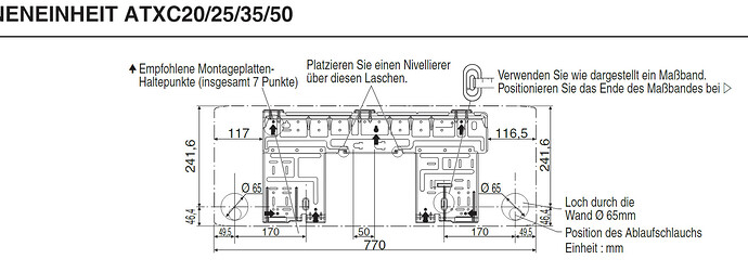

Es hat natürlich damit zu tun, wo IG und AG hinkommen und wie dick die Wand ist. Die Verschraubungen sollten nicht in der Wand sein und so ist es bei dicken Außenwänden von Vorteil den Mauerdurchbruch links zu machen. In Bezug auf die Maße würde ich im Installationshandbuch schauen. Bei meiner Perfera waren alle Maße angegeben.

Auf dem Blech steht doch "170 mm to right". Ich nehme an, von dem hochgebördelten Langloch aus gesehen und von der Höhe vermutlich auch Mitte Langloch. Würde ich aber nochmal nachmessen, ob stimmig. Wenn du links rausgehst, wird es vermutlich auch einen Hinweis auf dem Blech geben.
Das Metallblech kannst du doch auch mal in die Anlage einklinken und so vermessen. Achte darauf, dass man das Blech so etwa +- 5-10mm verschieben kann und nimm da eher eine mittlere Position.

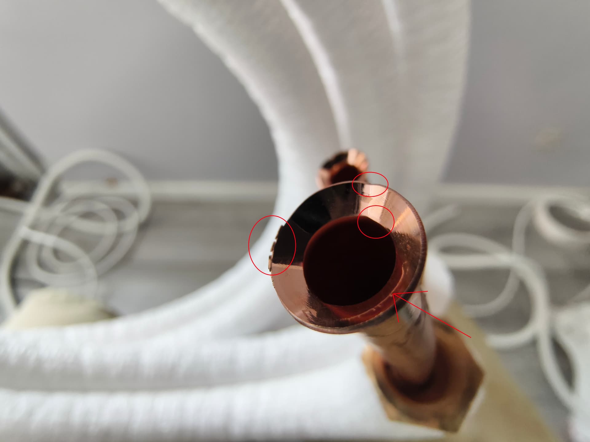

Ich habe bereits einen Frustpunkt bei der Installation festgestellt. Ich werde die Kupferrohre mit Spülmittel und mit dem Druck- und Vakuumtest testen, allerdings habe ich gerade die Rohre zum Innengerät befestigt, und es gibt keine Möglichkeit, an diese heranzukommen. Ich kann also die Anschlüsse von außen testen, aber wenn ich dann Druck verliere (oder beim Vakuumtest Druck erhalte), dann ist es wahrscheinlich die Verbindung zum Innengerät.

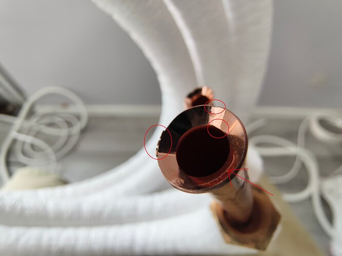

Ich fand auch die Bordelqualität der Rohre der ich gekauft hatt mäßig, ich hoffe, sie sind gut genug. Ich habe Nylog Blue verwendet.
Bei diesem Foto handelt es sich allerdings um eine Makroaufnahme. Mit eigenen Augen kann man den Fehler in der Rundung kaum erkennen.
Bördel sieht jetzt nicht so super aus, dürfte aber gehen.

Die Mitte ist es nicht. Die Unterkante, da ist auch ein kleiner Pfeil eingestanzt.

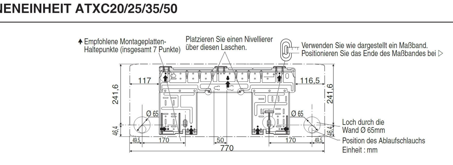

die geheime Google Suche nach ATXC Installations Anleitung liefert:

Danke, mein fehler, hatt auch online können suchen... in meinem Handbuch war es leider nicht abgebildet.
