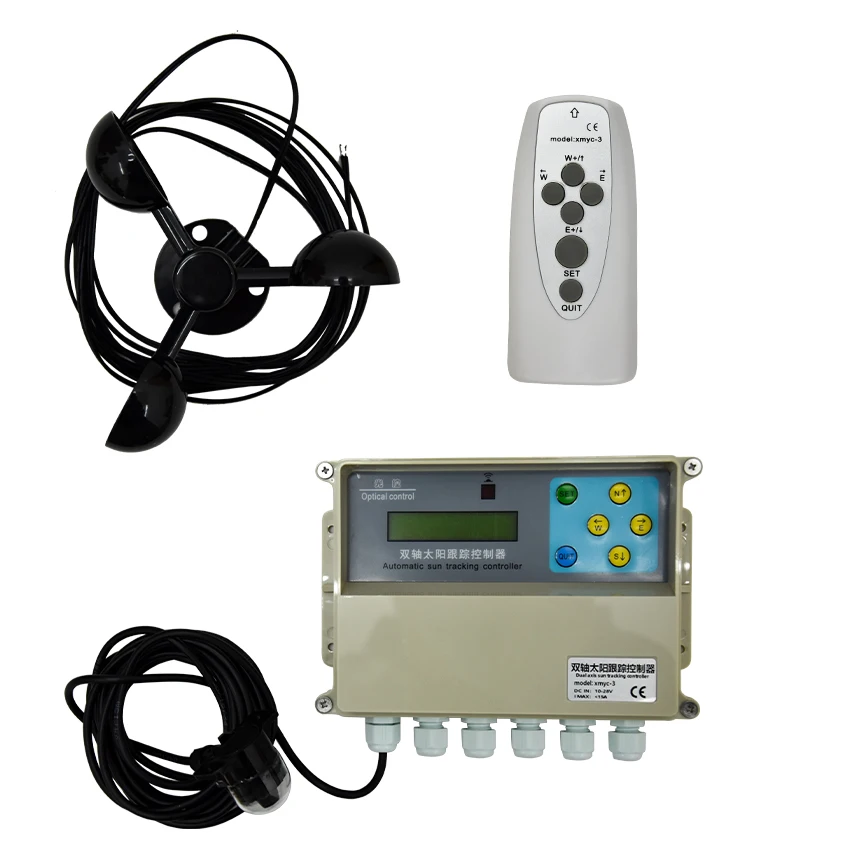

Ich habe jetzt das hier
gefunden.
Damit möchte ich jetzt ein Tracker mit 2x 400Wp Solarmodule aufbauen.
Wie berechnet man jetzt die Drehung von der linke zur rechte Seite?
Sowie das heben und senken der Solarmodule?
Wie weit weg, muß es mindestens von der Wand entfernt sein, da ich nicht so viel Platz habe.
Weiß jemand wo es so was oder ähnliches gibt, auf der Solarmesse München demnächst?
Wo finde ich das?

Hallo @caroline
das Ali Angebot ist nur die Steuerung, Motoren, Gestell, etc. fehlen. Das Gerät hat einen Sensor, der misst, von wo die höchste Lichtmenge kommt. Es ist auf dem ersten Bild unten rechts ein schwarzer Kasten mit Plexiglas Kuppel zu erkennen. Das wird der Sensor sein. In einem Kommentar wird darauf hingewiesen, dass der Rücklauf abends (von West wieder nach Ost zur Startposition) nicht zuverlässig arbeiten würde.
