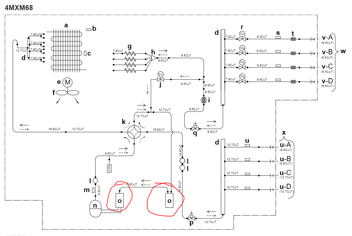

Wo befindet sich überschüssiges Kältemitel?
Ich habe eine Frage, die durch das Forum bestimmt schnell beantwortet werden kann.

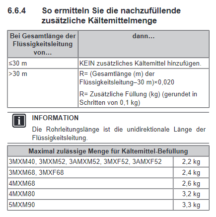

Eine Daikin 4 fach Split hat Kältemittel für Leitungslängen von (4x3m) 12m bis 30m vorgefüllt. Erst ab 30m muss nachgefüllt werden.
Wo befindet sich denn das überschüssige Kältemittel, wenn man nur 12m Leitungslängen hat?
Sollte man schon ab 31m nachfüllen? Dann trotzdem die 20g auf 100g aufrunden? So steht es in der Anleitung.
sicher mit den 100g?
Hier nur Aufrunden auf 10g bei single split:
Wieviel Leitungslänge hast du denn nachher? 12 oder 31m?
edit:
Multisplit hat wirklich 100g, kann man nur hoffen, dass es kein Tippfehler ist:
andererseits haben die Multisplit auch mindestens 1,8 kg Kältemittel.
Fraglich, was mit gerundet gemeint ist. Immer aufrunden oder nur runden auf 100g?
Das ist ja interessant. Bei 32m würde man also anstatt 40g 100g nachfüllen oder ist das ein Tippfehler?
Was wäre denn, wenn man 60g Zuviel drin hat?
Die 2kg vorgefüllt passen ja auch von 6m Leitungslänge (wenn man an der 4mx nur 2 Innengeräte nimmt) bis 30m.
Mein Eindruck ist, dass die Kältemittelmenge/Leitungslänge keine 10g "Wissenschaft" ist. Natürlich gibt es für jede Leitungslänge die optimale Füllmenge. Aber ich war bei diesem Video
schon sehr erstaunt, wie gut die Klima noch funktionierte, als 200g Kältemittel fehlten.
20g pro Meter, den man über der Füllung ist, wo nicht nachgefüllt werden muss. Daran würde ich mich halten. Aber ob da 50g mehr oder weniger drin sind, wird nicht wirklich relevant sein.
Jede Anlage hat einen Kältemittelsammler im Außengerät, wo sich das überschüssige Kältemittel befindet. Füllt man deutlich zu viel ein, zerstört man den Verdichter, weil dann flüssiges Kältemittel angesaugt wird.
Kältemittelsammler, dass war was ich wissen wollte. Danke!
Leider fehlt der in den Kältemittelkreisläufen die Ich als Zeichnung habe.
https://www.daikin.ch/content/dam/document-library/installation-manuals/ac/split/3MXM-N,%203AMXM-M,%203AMXF-A,%203MXF-A,%204MXM-N,%205MXM-N_3PDE600450-1_2019_10_Installation%20manual_German.pdf
Super, Danke.
