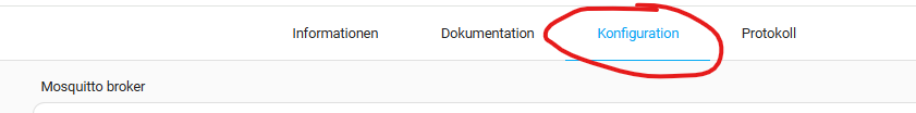

Dann fehlt bei Dir im HA der Tab Konfiguration?

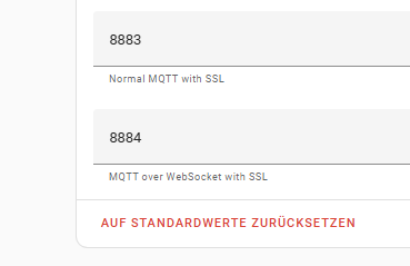

Edit: Versuch es doch zu erst mal mit "Auf Standardwerte zurücksetzen" in der Konfigurationslasche.

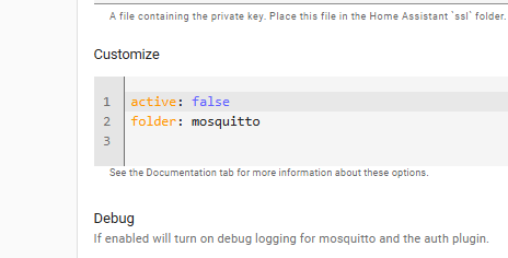

Edit2:
Dein Problem/Fehler wird durch eine aktivierte "customization option" und dann dazu fehlende Konfigurationsdatei bzw überhaupt der passende Ordner dazu erzeugt.
Stell das mal auf false:
Beim mosquitto broker gibt es Konfiguration, nichts bei mqtt.
Standardwerte habe ich probiert. Dann in irgend einer Möglichkeit mqtt zu deinstallieren oder etwas in der Art, aber finde dazu nichts.
Ich probier es heute abend mit false. Danke schonmal.
Ok die beiden Fehler sind nun weg. Dafür jetzt:
