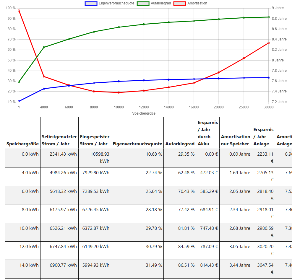

Wenn ich mal die Zahlen von @tageloehner nehme
und mal nur mit 16 Zellen und einem BMS sowie etwas weniger Montagematerial rechne komme ich auf
BMS: 180€
Zellen: 16x280 Ah (bei nkon für 50,4€ ohne MwSt.) = 806€
Montagematerial: 350€
Victron Wandler MultiPlus-II 48/5000/70-50 GX: 710€
Sind 2046€ oder 143€ pro kWh.
Die genaue Berechnung ist etwas kompliziert, da ich zwei Anlagen habe und die eine schon 12 Jahre alt ist. Dadurch hab ich unterschiedliche Einspeisevergütungen und hier in der Berechnung einen gemeinsamen Preis.
Hab mal mit 200€ pro kWh bei der Batterie gerechnet.

Oh je, irgendwie ist bei dir der Wurm drin.
Wieso rechnest du für den Akku den Multiplus dazu?
und zweitens, du nimmst den Preis von einem 14kWh Akku pro kWh und sagst, dass dir der 8kWh ausreicht, das geht nicht. Wenn du einen 14kWh nimmst, dann guckst du in der Zeile, wo der genannte Akku sich befindet, da sind dann deine Zahlen. wenn du einen 8kWh nimmst, dann ist der viel teurerer pro kWh und du musst einen anderen Preis für den Akku einsetzen und dann in der Zeile von 8kWh gucken...
z.B. bei Ebay kostet ein 15kWh Akku ca. 2000€, das sind 133€ pro kWh nicht mehr und nicht weniger.
ein 10kWh kostet 1600€, das sind 160€ usw.
wie du siehst kannst du kein 8ter Akku nehmen, weil es den nicht gibt...
Den Wechselrichter, die Anschlusskosten, Anmeldekosten, setzt du bei dem Anlagenpreis an.
Ich verstehe nicht, wie du mit einer WP mit einem 8ter Akku auskommen willst???
Und ja du muss es anmelden, auch dein PV Zaun hast du doch angemeldet, oder? Den musst du eh über einen separaten Zähler laufen lassen, weil die Einspeisevergütung jetzt einwenig anders ist, als noch vor 13 Jahren :stuck_out_tongue_winking_eye:

Der Preis pro kWh nimmt mit der Größe ab. Eine zu kleine Batterie kann nicht mal den Toaster. Ist das in der Tabelle mit drin?
Aktuell habe ich die PV Anlagen bereits. Um für mich die Investition in einen Akku zu rechnen, rechne ich auch die Kosten für einen dafür notwendigen WR mit ein.
Schon klar. Die Aussage zu den 8 kWh war anhand der ersten Nutzung des PV Tools. Die Grafik ist gestern am Laptop entstanden, wo ich die Werte der Anlage nochmal genau eingegeben habe. Da scheint es bei 10-12 kWh die beste Armortisationszeit zu geben.
Ich hatte hier im Thread aber verstanden, das man am besten 48V (oder HV) nimmt und bei 48V der Standard ist 16 Zellen zu nehmen und damit bei 14 kWh landet. Also gehe ich aktuell mal von 14 kWh aus.
Wie geschrieben war das der Wert rein aus der ersten Auswertung des PV Tools. Da das Thema Batterie relativ neu für mich ist bin ich eben hier im Forum um möglichst schnell von und durch euch alte Hasen zu lernen.
Sehe ich anders. Die Sachen sind ja bereits abgeschlossen. Für das Vorhaben Batterie würde ich sowas mit dazu rechnen.
