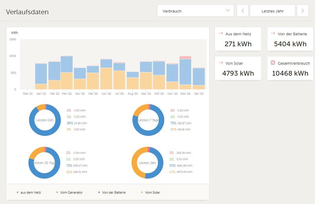

3750KWh übern Speicher sehe ich aber sehr optimistisch, du solltest den TE erstmal fragen wie hoch sein Verbrauch und sein Netzbezug ist.
Aber deine Rechnung ist toll.
Bei meinen 5404KWH durch die Batterie spare ich mich reich. ?
