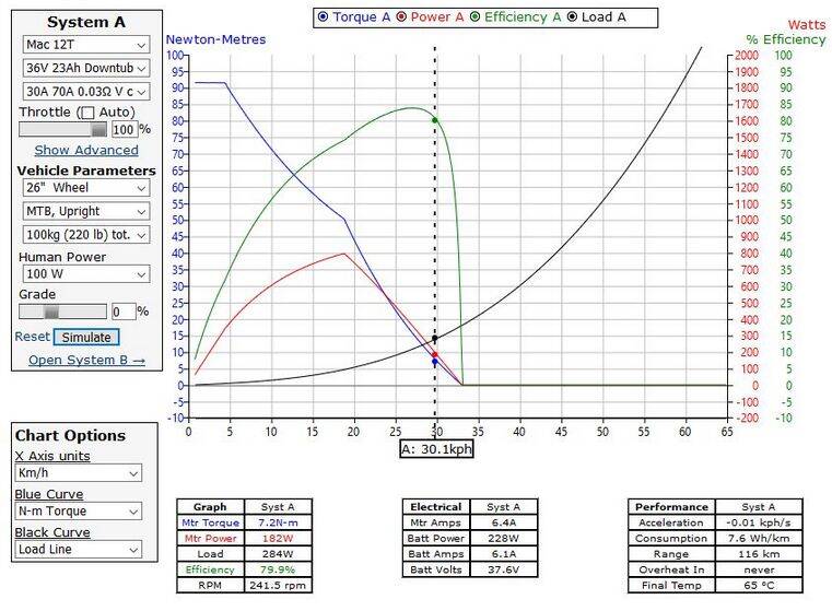

Nach vielen Bergtouren - auch sehr steilen - komme ich auf einen empierisch errechneten Wert von ca. 70-80% Eta (Gesamtwirkungsgrad) eines Yamaha Akku-Motor Systems.
Heisst, die in einem 500Wh Akku PASB6 (SOC 100%) gebundene Energie kommt mit einem Yamaha PW-ST Motor nur zu 70-80% = 350-400Wh auf der Strasse an (oder dem Radweg).

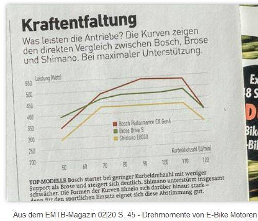

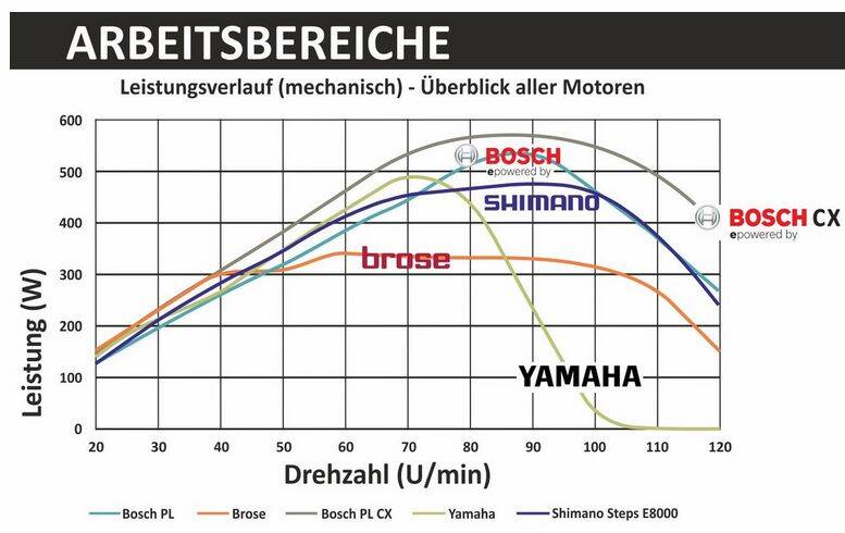

These 2: Ich habe den Eindruck das die eBikehersteller sich hier (teils deutlich) im Wirkungsgrad ihrer Systeme unterscheiden. Stichwort Bosch "braucht hohe Tretzahl" - Yamaha "kommt schon mit niedrigerer Tretzahl" aus. Wo liegen die Herstellersytemunterschiede im Wirkungsgrad. Erwartungsgemäß würde ich einen Hersteller der schon 10-15 Entwicklungs-Verbesserungszyklen hinter sich hat mit einem höheren Wirkungsgrad wiederfinden als ein Hersteller der gerade mal 3-4 Generationen am Markt hat.
