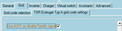

Ich habe etwas nachgegraben und genau über einer der Schalteingänge (AUX 1) sollte es möglich sein.
Meine Recherche hat aktuell das folgende hervorgebracht - muss das testen, wenn der Sicherungskasten umgebaut ist...
In Oberösterreich sollte es wohl so sein:
  • Netzwerkkabel mit T-568B Belegung bis zum Multiplus
  • blaue Draht am V+ und weiß-blaue Draht am V- des Multiplus anschließen (dh Pin 4 und Pin 5)
    www.ooe-ausfuehrungsbestimmungen.at
In der Konfiguration bei Grid-Code sollte dann das zweite Teil des Puzzles versteckt sein. Wenn man da auswählt "Austria" kann man dann in den Grid-Code Settings überprüfen ob der Hacken bei AUX 1 gesetzt ist.
Wenn der Sicherungskasten umgebaut ist, werde ich das mal testen bevor der Netzbetreiber zur Abnahme vorbeischaut.

@pauli12 - ja, seit dem ich das letzte Mal geschrieben habe ist es auch vom Netzbetreiber abgenommen worden und ich kann einspeisen.
Es hat dann genau so funktioniert wie oben beschrieben. Der Netzbetreiber hat es dann selbst getestet und es war zu sehen wie die Einspeisung auf 0 abgesenkt wurde. Wenn du das im Vorfeld testen möchtest, dann kannst du einfach einen Draht beim AUX 1 von V+ zu V- legen. Wenn der Kreis geschlossen ist, dann wird die Einspeisung auf null gedrosselt. (Das gleiche macht das Relais nur dann etwas entfernt im Sicherungskasten.)
