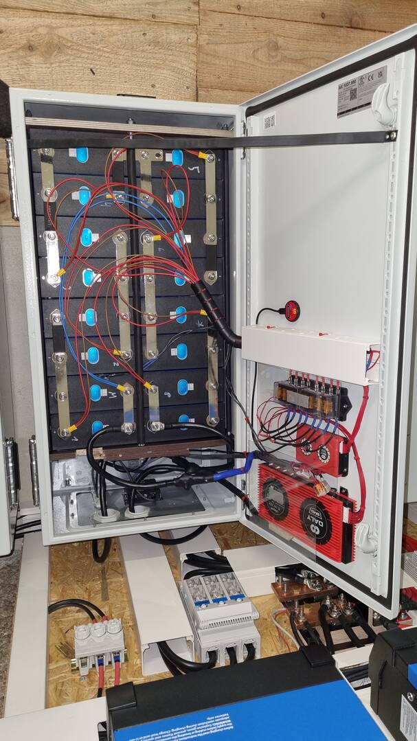

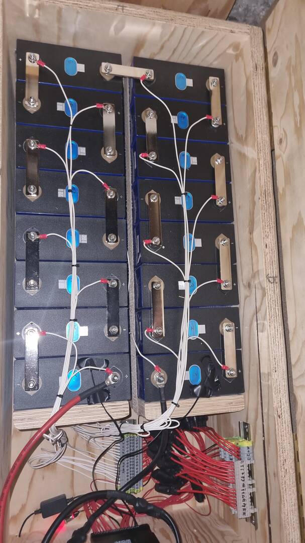

Hintergrund ist der, dass meine Zellen nun 9 Monate Alt sind und nun durch die Bank weg einen Bauch haben. Reden tue ich hier von 64 Zellen in 4 Akkupacks Maximale Ladespannung liegt bei 3,45V Pro Zelle und die Zellen wurden Verspannt, dies bei einem Akku mit Spannguten und bei 3 Akkus mit Gewindestangen, diese sehen eigentlich alle gleich aus.
Achso die Zellen sind alle LF280k von EVE. Manche sollen A Grade Zellen sein und manche sind B
um es vergleichen zu können würde ich jeden bitten Bilder mit an zu hängen.

Aufgehen wie ein Hefeteig machen die, wenn die Luftbläschen nicht zwischen den Lagen nach oben raus können, da du deine liegend verbaut hast, wird es den Bläschen schwer gemacht, da die Lagen stehend nach oben offen sind und damit der beste Weg ist nach oben raus zu kommen.
Oder deine Zellen unbekannter Herkunft und Nutzung haben schon ein bewegtes leben bevor sie bei dir angekommen sind gehabt und nicht gut behandelt worden. Denke aber mal deine Einbaulage ist nicht so toll, wenn auch Platzsparend gelöst.
@linuxdep Schau dir die Bilder nochmal an. Die steht alle Normal, das Bild ist immer von oben und die Kiste steht auf dem Boden ? .
Die Holzkiste hat 76 Zyklen und die Blechkiste hat 97 Zyklen. Also bin ich da schon in deine Region unterwegs, nachvollziehen kann ich es aber nicht. vorallem sind es eben wirklich alle. Die Kapazität ist jedoch i.O

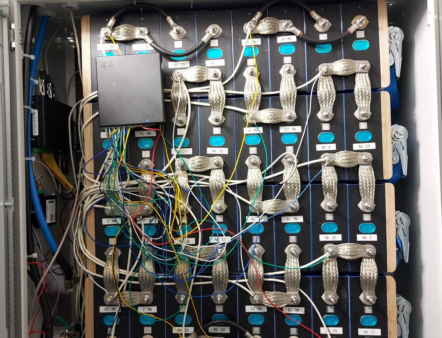

Mach dir Mal Gedanken über die steifen busbars.
@carolus Du meinst weil es auf die Pole der Zellen wirkt sofern diese sich dehnen. Wird bei einer Wartung geöffnet und wieder angezogen.

Ich sehe bei deinen Akkus keine Isolatoren zwischen den Zellen, hast du keine verbaut?
@stromsparer99 Ja, ist verbaut nur schlecht sichtbar
Ehrlich gesagt, glaube ich nicht, dass du das mit der verspannung richtig hinbekommen hast, sonst würden deine Zellen nicht so aussehen.
Ich will garnicht wissen wie die Zellen nach 400 Zyklen aussehen.
Die festen Busbars machen mir bei deinem Akku größere Sorgen, die Kunststoffisolatoren an den Polen sind nicht besonders dick, wenn sich die Pole durch die Isolatoren durchquetschen, weil du feste Busbars verbaut hast, dann hast du ein Feuerwerk im Keller.
Wozu hast du da Sicherungen in den Balancerkabeln? Ich sehe da 2 Klemmblöcke und die Sicherungen zwischen BMS und Zellen, das macht doch keinen Sinn. Das macht nur alles schlechter.
Ein Paar Sicherungen sind für den Balancer und weitere sind für das BMS um beim Balancen die Messung des BMS nicht zu verfälschen und dennoch alle leitungen auch zum Balancer abgesichert zu haben.
Sobald der Balancer über nur eine Leitung mit 1A Arbeitet hast du 100mv messwertänderung am BMS, sowas geht natürlich nicht.
