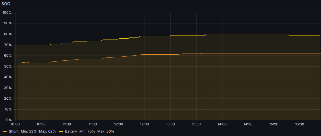

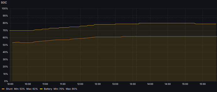

So siehts gerade jetzt bei uns aus, drei Packs mit SEPLOS V3 und einem SmartShunt verbaut:
Die Packs gaukeln im Grunde einen wesentlich höheren SOC vor als er tatsächlich ist. Aber die Einzelwerte der Packs liegen jetzt gerade max. 4% Punkte auseinander.
