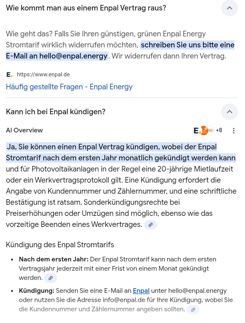

Wenn ich “Enpal verlassen” google, bietet er mir u.a. an:
Sollte folglich mit Kaufanlage jederzeit möglich sein.
