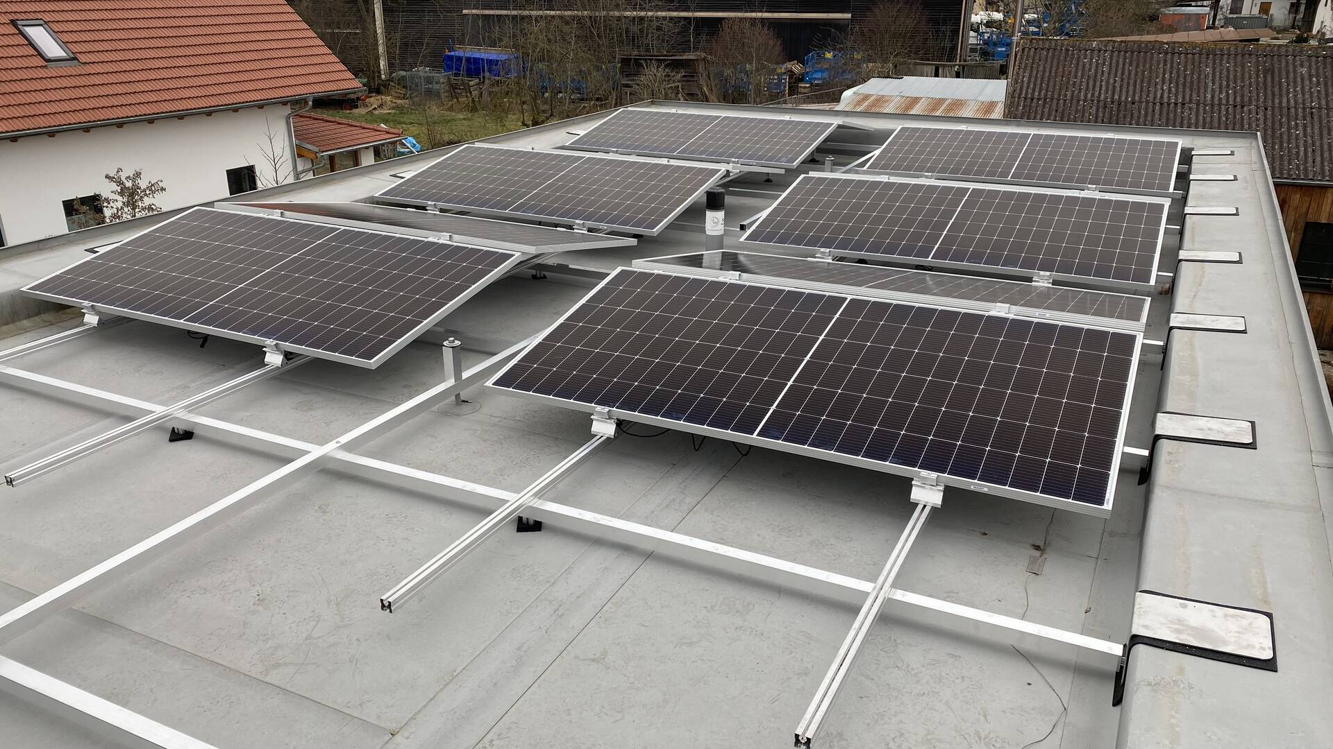

Hallo Leute,
vielen lieben Dank für Eure Infos.
Ich habe mich jetzt dazu entschieden, die Module 15° aufzuständern.
Durch die flache Unterkonstruktion sind auch hier die Module kaum sichtbar.
Hab schon die ersten 12 Module verbaut. Der Rest kommt noch.
Viele Grüße
Jens
