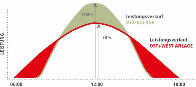

Hier mal zur Veranschaulichung eine Grafik (von Fronius):
Die reine Südausrichtung bringt zwar in Summe mehr Ertrag, aber beginnt erst später am Tag, hat mittags viel mehr (Frage ob man dies auch verbraucht) und bereits früher abends nichts mehr. Eine Ost/West Ausrichtung beginnt eher, macht mittags weniger Überschuss und bringt länger Ertrag.
