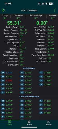

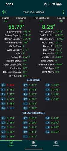

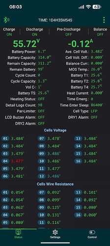

Du kannst alles in der Bluetooth App sehen, Du musst nichts manuell messen.
Wenn Du die Balancer-Spannung in den Settings so einstellst, wie ich oben beschrieben habe, musst Du auch beim Balancer nicht manuell eingreifen, der schaltet sich dann automatisch ein, wenn die Spannung hochläuft.
Man kann das auch so machen, wie Posthorn das beschreibt, aber dann kann es sein, dass das BMS immer wieder in die Überspannungsabschaltung geht, sollten die Zellen zu weit auseinanderliegen.
Da passiert erstmal nichts, das BMS regelt das normalerweise und LFP-Zellen sind robust, die halten das aus, sofern man das nicht jeden Tag macht. Ich finde das aber nicht schön, ich sehe das Abschalten des BMS nur als Notnagel, wenn alles andere schief geht und nutze es nicht zur Balancing-Unterstützung.
Das von mir beschriebene Vorgehen mit 10A verhindert weitgehend, dass das BMS in die Überspannungsabschaltung kommt.

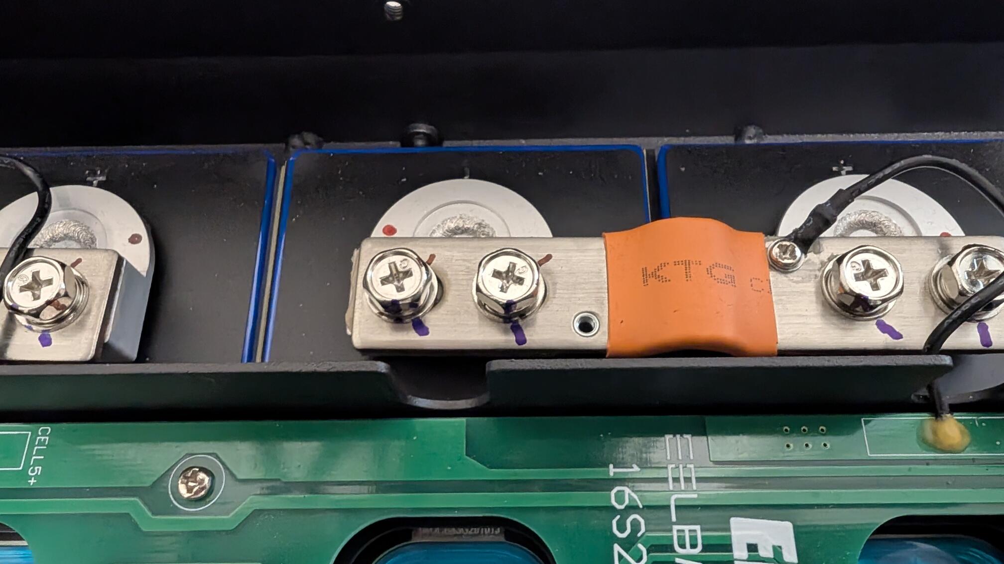

Und ja verpresst sind die Akkus im EEL V6-Gehäuse jeweils zwischen jedem Akku und an den Enden eine Pertinax-Plattte und ein schwarzes Moosgummi-Ding und dann die Stahlplatte mit den 9 Schrauben fest angezogen.

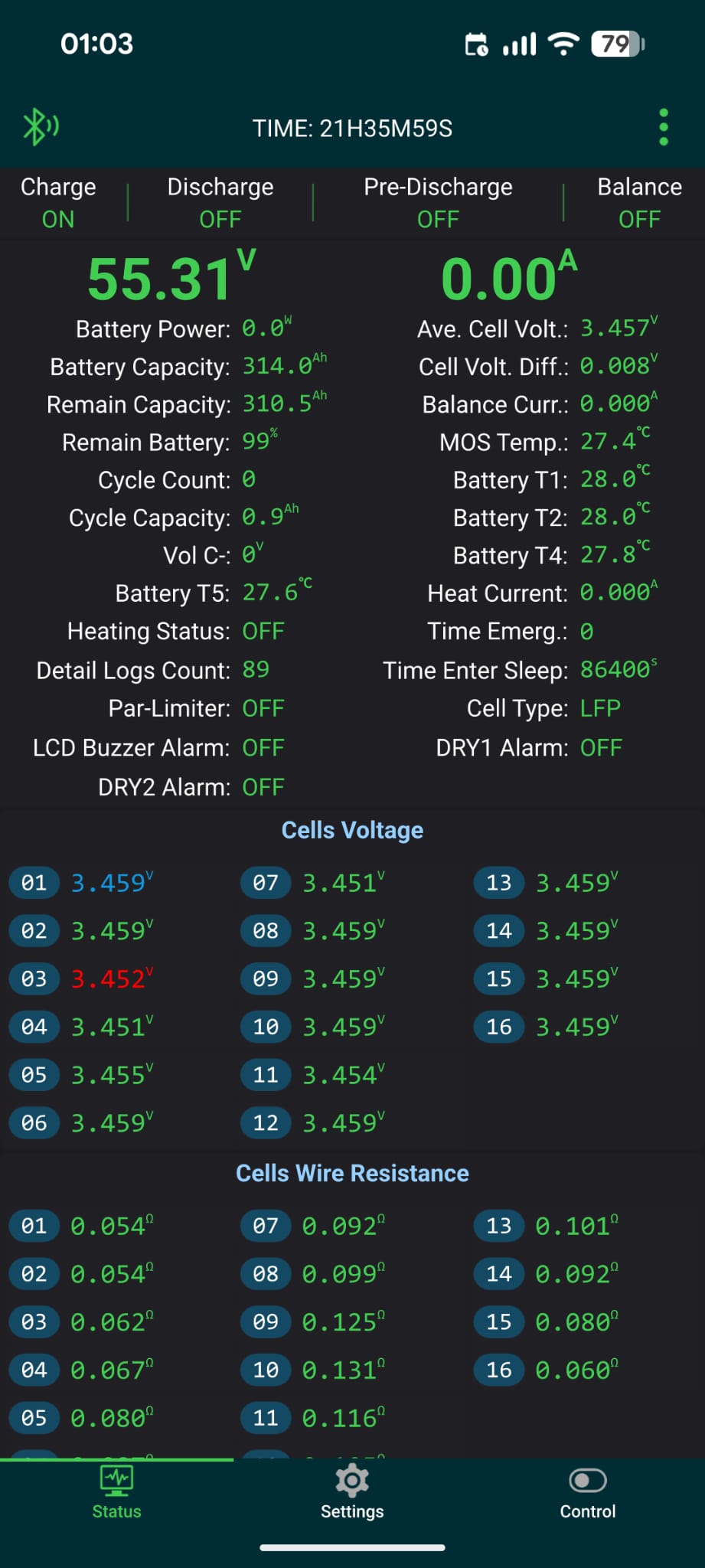

Habe heute das BMS mit Spannung aus den Akkus versorgt ohne den Plus-Pol ans BMS anzuschließen.
Die optimierten Werte aus diesem Wiki hab ich teilweise eingeben können - am PC und mit dem Handy. Jedoch sind nicht alle Variablen da bzw. es werden Werte abgelehnt z.B. ChargeOTP sollte auf 50 Grad, ging aber nur auf 70 Grad.
Das BMS hat die Software 19.28. Die Hardware ist die V19A.
Da @astirfreak oben geschrieben hat-> die Werte ab Softw. xx.35 einstellen , muß ich wohl ein Update machen. Wo finde ich die richtige Datei?

Einige Werte hängen mit anderen zusammen
So kannst Du chargeOTP nicht von 70 auf 50 setzen, wenn die Resetschwelle OTPR noch auf 60 steht.
In dem Fall musst Du Dich von unten nach oben arbeiten und OTPR z.B. auf 45 stellen.
Danke für den Tip. Bin überrascht, dass die JK-Entwickler auch solche Fehleinstellungen abfangen. Hab das Gefühl, dass ich das richtige gekauft habe :grinning_face: Scheint wohl sicher zu sein...
