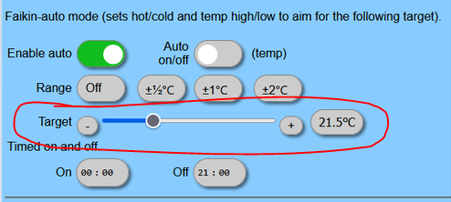

Einzig, ich habe jetzt mal im Büro testweise versucht auf die Faikout interne Regelung um zu stellen. Dabei gelingt es mir aber nicht den Temperatursollwert zu verändern.
Ich kann die Solltemperatur aktuell nur über die Faikout Webschnittstelle verändern. Ziel soll ein bedarfsgerechteres Heizen sein. Wenn ich den ganzen Tag auf der Arbeit bin oder nachts geschlafen wird kann das Büro ja eine quasi Nachtabsenkung erfahren. Nur leider reagiert das Faikout auf Änderung an

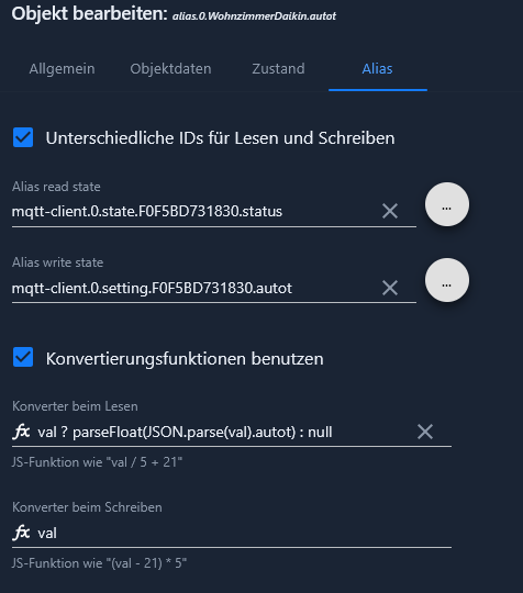

Um den target-wert zu verändern setze ich autot über settings.
 autot:      { label: 'Solltemperatur (Faikout)',   type: 'number',  writeTopic: 'setting:autot',  writeConv: null,           unit: '°C',      readConv: 'val?parseFloat(JSON.parse(val).autot):null' },

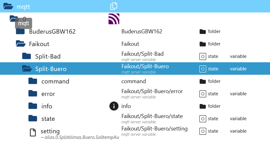

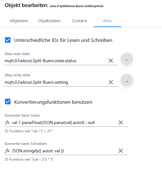

Hab das jetzt mal gestestet, es funktioniert nicht, der Wert auf der Faikout Webinterface bleibt konstant bei 22°C auch wenn ich 25°C als Sollwert sende.
MQTT-Explorer:
grafik
Da scheint die schreibkonvertierung nicht zu passen. Das topic sieht auch nicht ganz ok aus.
Alternativ auch gerne einfach mal das Faikout-iobroker alias generator skript unter einem "dummy" / Neuen Alias Namen laufen lassen, dann gibt es alles fix und foxy und du kannst Deine Konfi daran anpassen und danach wieder diesen Aliasordner sowie das Skipt löschen.
P.S. das command topic sieht ebenso unkorrekt aus. Erst command/setting dann die Faikout-ID bzw. Hostname
Nein, ich hab die Reihenfolge über die Faikout Konfig so geändert. Ich hab die Struktur gern sinnvoll aufgebaut indem zuerst der Hostname und dann die Unterstruktur angelegt wird. Das passt schon so.

Zeile 1592 zeigt eindeutig: control adressiert einen dedizierten Handler für einen externen Raumtemperaturregler - der kennt ausschließlich env, margin und
target. autot kommt darin nicht vor und wird stillschweigend ignoriert. Keine Fehlermeldung, nichts.
Was funktioniert: command/ ohne Suffix mit JSON-Body {"autot":22.0} - Zeile 1571 leitet das direkt an daikin_control() weiter. Und setting//autot
mit 22.0 läuft durch das REVK-Framework (settings.def Zeile 102) direkt in die Variable (.ptr=&autot, .live=1) - sofort wirksam.
Die Doku ist schlicht falsch. Der Code ist eindeutig.
