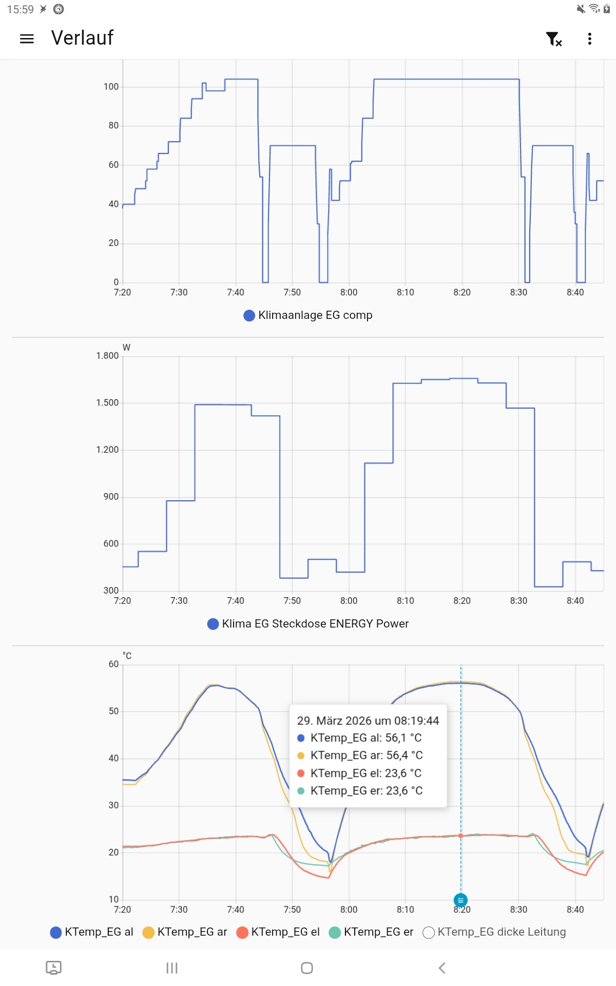

Meine split klimaanlagen steuere ich über home assistant automatisch je nach aussentemperatur den demand faktor. Ich dachte, dass dies einen optimalen betrieb gibt, mit wenig stromleistung maximale wärmeleistung. In home assistant sehe ich, was passiert, wenn ich den demand faktor ändere. Die aussentemperatur ist dann ja gleich. Wird der demand faktor um 10 prozent erhöht, geht auch die auswurftemperatur paar grad höher. Natürlich wird die wärmere auswurftemperatur durch eine höhere elektrische leistung erkauft. Ob der cop faktor dann gleich, besser oder schlechter ist, weiss ich nicht. Höherer demand faktor bedeutet, dass mehr leistung verbraucht wird, so mein dau denken. Deshalb nutze ich eco modus und automatik nicht. Vielleicht muss ich da umdenken.
Ich schreibe das hier, weil es wohl so ist, dass selbst die 100 prozent demand, die leistung der klimaanlage nur auf 60 bis 70 prozent einschaltet. Der demand faktor nagelt die leistung also auf punkt x fest, wobei 100 prozent demand 60 prozent maximal mögliche leistung entspricht. Die maximale leistung kann nur im powermodus abgerufen werden, auf jeden fall muss der demand betrieb vollständig deaktiviert sein, weil dieser die Anlage ja fest nagelt. So mein derzeitiger infostand.
Ich habe ein grafik.
Mal unabhängig vom cop faktor gesehen. Ich habe den demand faktor auf 100 prozent gestellt. Die 3.500 W Anlage benötigt dann 1.500 W. Das könnte hin kommen, wenn man davon ausgeht, dass die 100 prozent demand 60 prozent der maximalen leistung sind. Wirft für mich die frage auf, ob meine 3,5 kw Anlage wirklich in der lage ist, längere zeit 100 prozent leistung zu fahren. Was bedeuten würde, dass 3.000 W leistung, ergo 13 A. Wie hoch wäre dann die Auswurftemperatur ?
Bei der grafik war gerade 0 grad aussentemperatur.
Mein gedanke ist, dass der cop faktor bei steigender aussentemperatur besser wird, die Anlage mehr wärme aus der aussenluft holen kann. Deshalb eine niedrigere leistung ausreicht, um 10 grad temperaturanhebung innen zu bekommen. Meine Anlage fahre ich auf 10 bis 15 grad temperaturabhebung angesaugte luft zu ausgestossener luft. Kann schon sein, dass das alles noch effizenter geht, ich bin kein fachmann in sachen split klima.

Der COP wird mit höherer Auswurftemperatur auf jeden Fall schlechter. Die Frage ist nur wie sehr.
100% Demand ist nicht 60% Leistung, sondern entspricht Demand deaktiviert. 95% Demand sind etwa 60% Leistung.
Mit einem Demandwert ist die Leistung nicht festgenagelt, sie ist nur nach oben gedeckelt. Aber auch nicht statisch. Da spielen trotzdem noch andere Parameter mit rein, z.B. eine höhere Solltemperaturvorgabe.
Wie lange die Anlage 100% schafft, weiß ich auch nicht. Aber Auswurftemperaturen von über 50°C geht auf Dauer.

Guck meine Grafik. Bei 100 Prozent demand benötigt die Anlage 1.700 W. Und diese 100 Prozent demand sind nach neuster Erkenntnis ja nur 60 Prozent der maximal möglichen Leistung.

Da gibt es ein Missverständnis, was aus einer Eigenart der Daikin Regelung herrührt. Wie schon geschrieben wurde, bedeutet 100% Bedarfssteuerung gar nicht 100% im Sinne der Bedarfssteuerung. Es bedeutet vielmehr "Verlasse die Bedarfssteurung komplett" 100% schaltet die also einfach nur ab, es wird nichts mehr limitiert, die Anlage kann frei laufen bis zu ihrem Maximum.
Insofern ist 95 % Bedarfsteuerung das Maximum im Bedarfssteuerungsbegrenzer, wo etwa 60% Nennleistung zu erwarten sind.
Deine Anlage wird also nicht auf 3000 W hochfahren, die 1700 W hören sich schon nach Maximum an, falls das eine 2,5-3,5kW Single-Split ist.
