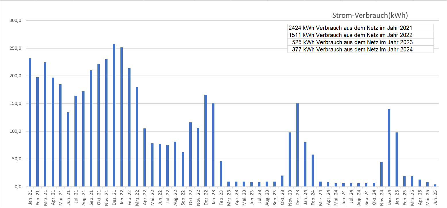

Hallo in die Runde,
bin nicht ganz sicher, ob das hochladen eines jpeg klappt - schaun mer mal.
Es soll jedenfalls zeigen wie ich meinen Stromverbrauch aus dem Netz getrackt habe. Das ist insofern als DIY-Follower von Andreas Schmitz, Andy (down under) und weiteren ein "gewachsenes etwas".
Begonnen mit einem 600W Hoymiles im Februar 2022 - upgrade im Herbst 2022 mit einem zweiten 1500W Hoymiles/Victron Multiplus3000 nebst DIY-Akku 14,2kWh , einem MPPT150/35 ...
07/2022 folgte: Warmwasserboiler der Gasheizung raus - Ersatz ist Brauchwasser-Wärmepumpe von Viessmann (auch alles in DIY).
Dann folgte noch ein weiterer Hoymiles 1500 .... also in Summa habe ich so ca. 6kWp Solar - verteilt auf Schuppen, Vordach, Carport und 2 Module senkrecht an Hauswand Südlage. Das Dach bleibt bis dato ungenutzt - da müsste ich viel Geld für Profi-Installation verwenden - fällt aus...
Die Fragestellung zu dem Stromverbrauch ist ja nicht komplett, wenn man den weiteren "Energieverbrauch" nicht auch noch einbezieht.
Wir haben im Herbst 2024 und Frühjahr 2025 z.T. die Gasheizung ausgeschaltet und 2 Räume mit Infrarot-Panels geheizt - je nach vorhandener Sonne. Seit Mai 2025 ist bei uns im Wohnzimmer(EG) eine DAIKIN Perfera Split-Klima (2,5kW) dazu gekommen. Auch hier kompletter Aufbau in DIY - Inbetriebnahme allerdings für 600€ von Profis ( ist ja auch EU-Pflicht). Sofern die Zieltemperatur erreicht ist, läuft das Teil mit ca. 200W durch - hätte ich nicht erwartet und ist natürlich viiiiel effizienter als die Infrarot-Panels.
Die Daikin ist vornehmlich zum Heizen gedacht - in der Übergangszeit haben wir "zu viel" Strom (ich speise nicht ein - das Victron-ESS macht's möglich). Ach ja - ich habe vergessen zu schreiben, das der Multiplus3000 inzwischen durch einen 5000er ersetzt wurde - ich hatte nicht angenommen, dass tatsächlich so viel Wumms von den Panels kommt. Der 3000er wird wohl demnächst als Blackout-Vorsorge via Generator den Akku laden können (Dank Video von Helmut @ Schatten-PV).
Im Gegensatz zu all denen, die jeden Cent in ein paar Wochen amortisiert sehen wollen - für einen Rentner ist das Ganze ein Super-Hobby, reduziert ganz allgemein die Energie-Kosten und wenn es mal im Haus (durch wen auch immer) zu laut wird - man kann in den Keller flüchten ;-).
