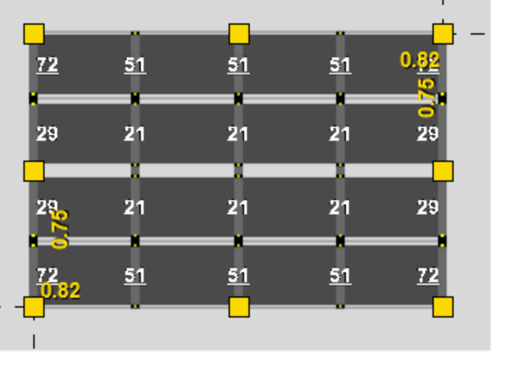

Servus, hab mir noch ein zusätzliches PV Modul und so einen Grid Tie WR besorgt.
Hab das Modul auf 35 Grad Quer aufgeständert auf einem Flachdach am Alpenrand. Wieviel Gewicht benötige ich damit auch bei einem Gewitter nichts passiert. Hab mit einem Onlinerechner 350kg ausgerechnet aber da wird der Winkel ja nicht mit einbezogen. Modul hat 1,7m².
Vielen Dank
