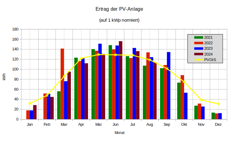

Bei mir ist die PVGIS Vorhersage ganz ok. Im Sommer bin ich meist sogar etwas drüber. Im Winter bin ich aber deutlich unter der Vorhsage; das liegt bei mir aber daran, dass ich im Winter mehr Verschattung habe (durch tiefer stehende Sonne) und das im PVGIS natürlich nicht berücksichtig wird.
Der Ausreißer im März 22 ist aber spannend. Da gab es deutlich mehr Sonnenstunden als normal und durch die noch kühleren Temperaturen haben auch die Module einen etwas besseren Wirkungsgad.
Tip: Vor den Winter die den Dreck von den Module abwaschen.

Kritisch ist ja vor allem der Winter. Und wenn da dann weniger als die Hälfte kommt von dem, was vorausgesagt wurde, kommt, kann das gerade bei denen zu Problemen führen, die Inselbetrieb fahren. Bei mir lag in den letzten 2 Jahren pvgis im Nov/Dez stark daneben. Real war es teils nicht mal die Hälfte. Der Rest passt ganz gut.

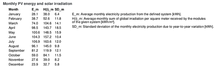

Daher gibt PVGIS in der Aufstellung auch eine Standardabweichung ab. Für diesen Sommer trifft die Prognose minus Standardabweichung meinen Ertrag recht gut.

Ich denke auch, das ist die Hauptursache, große Streuung im Winter. Schade, das pvgis die Streuung nicht irgendwie angibt. Oder hat da jemand was gefunden?
PVGIS soll wohl aber jahrweise Betrachtungen zulassen, dann könnte man ein Gefühl für die Streuung im Winter bekommen.
In der Auflistung gibt PVGIS eine Standardabweichung an. Um diesen Wert streuen die Werte der letzten Jahre.
PVGIS-5_süd.pdf (409 KB)
Da sieht man gut, dass die Standardabweichung im Winter prozentual sehr viel höher ist, als im Sommer.
Im August 96kWh +/-9,8kWh, im Dezember 23,9kWh +/-5,8kWh.

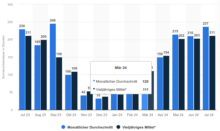

Und hier mal Sonnenstunden. Dezember 23 war schlechter als mehrjährige Mittel. Schlechtester Monat nur 13,x% vom besten Monat.
