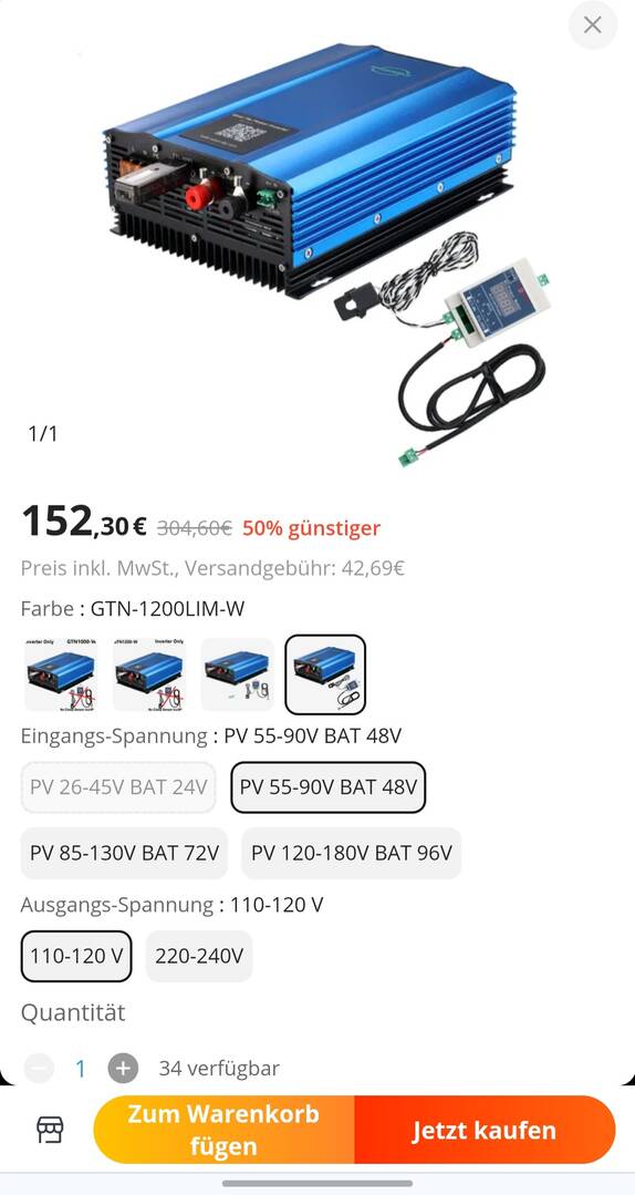

Du brauchst einen Sensor an deinem Stromzähler, der feststellt, ob ins Netz eingespeist wird, oder vom Netz Strom bezogen wird. Abhängig von den Messwerten des Sensors kann dann die OpenDTU den Einspeise-Wechselrichter so einstellen, dass nur genau die Menge aus dem Akku gezogen wird, die notwendig ist, damit dein Zähler stehenbleibt.

Diese "kleine" Information 2x120V USA wäre direkt am Anfang hilfreich gewesen....
Zwei davon wären das einfachste für dich (musst mal schauen wer die am günstigsten zu dir liefert)
https://de.aliexpress.com/item/1005003654480920.html?spm=a2g0n.detail.1000014.18.3d926f552UCAR3&gps-id=platformRecommendH5&scm=1007.40000.326746.0&scm_id=1007.40000.326746.0&scm-url=1007.40000.326746.0&pvid=f2f743cf-1eb4-4b3a-97aa-99d6786cd62d&_t=gps-id:platformRecommendH5,scm-url:1007.40000.326746.0,pvid:f2f743cf-1eb4-4b3a-97aa-99d6786cd62d,tpp_buckets:668%232846%238107%2330&pdp_npi=4%40dis%21EUR%21282.72%21141.36%21%21%212130.54%211065.27%21%40211b617a17148223254977707eb7c5%2112000038370396412%21rec%21DE%21%21AB
