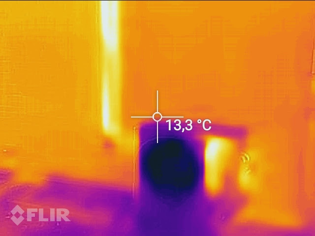

Ich habe vor 2 Tagen mal zum Test 2 Stunden geheizt und die Verluste mit der Standardisolierung sehen nicht dramatisch aus.
So sieht das Wärmebild dazu aus (Skala wieder vergessen einzublenden, ging von 7°C-16°C):

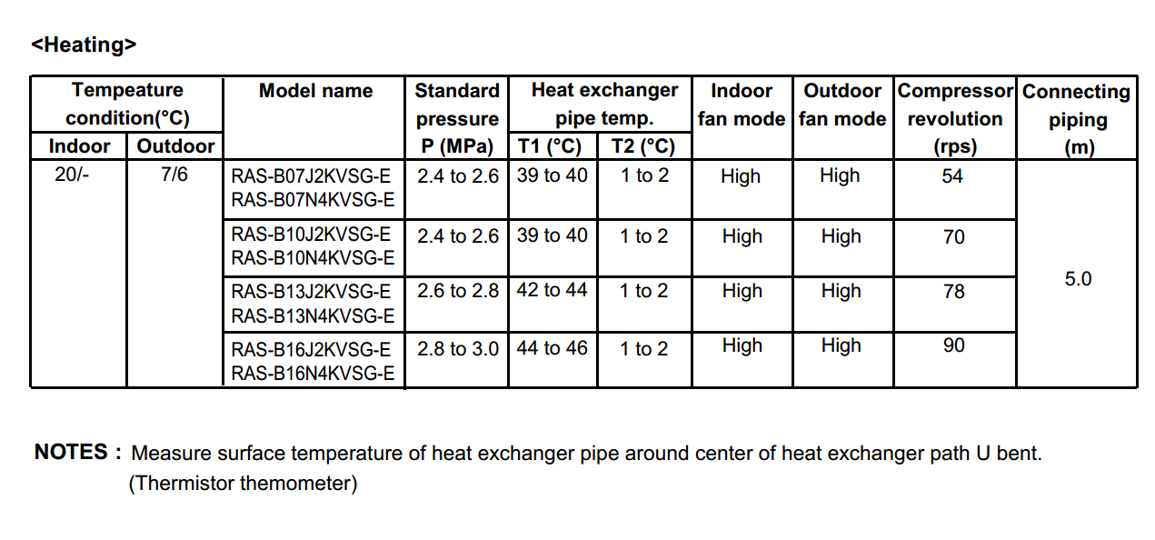

Kann nur mit Toshiba dienen, aber in meinen Service Manuals steht je nach IG Kapazität eine zulässige "Vorlauftemperatur" von 39-45°C.
Vielen Dank NairolfB. Dieser Wert ist schon wesentlich plausibler. Damit kann man schon eher relativ hohe SCOP Werte erreichen als mit 60 Grad.

Meine sind da deutlich "kälter" (T1 ist Gasleitung am IG Wärmetauscher):
Heissgas ist zwar 60°C warm aber auf dem Weg vom Verdichter zum Innengerät (paar Meter) halten sich die Verluste im vernachlässigbaren Bereich da das Kältemittel im Schnitt mit 12m/s durchgeschossen wird. Flüssigkeitsleitung ist so 30°C warm.
Steht doch drunter : Mittlere Temperatur des Wärmetauschers 40° innen, 1-2 ° außen. T2 am Verflüssigerausgang wäre krass, vielleicht bei einer Raumtemperatur von -20° :D. Halt doch mal ein Thermometer dran. Am Eingang ist es definitiv wärmer als 40°C.
Ich glaube du hast Recht, ich hatte da das Kreislaufschema von Toshiba falsch interpretiert.
Ich hatte mich auf T1 bezogen, und dort sieht es in dem Handbuch so aus, als würde (T1) beim Heizen direkt vor dem IG Wärmetauscher sitzen (also Gasseite vor dem Tauscher):
![58400=9473-Screenshot_20220923_004851.png|1106x1149](upload://1lpJV17Pdtv8vg6WWHWB3dvGyTc.png)
In Wirklichkeit bezieht sich T1 wohl wie von dir beschrieben auf die mittlere Temperatur und gibt keinen genauen Ort an.
