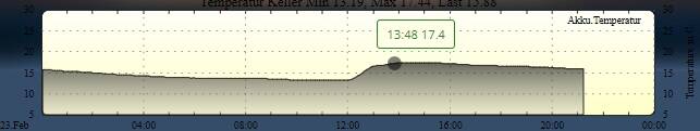

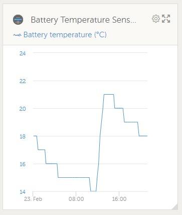

Ich habe ein 16S2P mit 230Ah Zellen auch in der Garage in einer Holzkiste.
Die Holzkiste ist beheizbar, ich hab die Grenze auf 12°C gestellt, der Temp-Sensor für die Heizung hängt in der Kiste in der Luft.
Dieser Sensor ist heute von 13.5 auf 17.5 °C gestiegen
Die Temp. Sensoren des BMS, die an 4 Zellen direkt angeklebt sind (so wie bei dir) sind heute von 14 auf 21°C gestiegen.
Ladestrom in der Spitze war ca. 130A, die längste Zeit aber deutlich drunter.
Ich denke daher, dass bei dir ist die Temp.Erhöhung noch völlig i.O. und im Rahmen ist.

Mein Akku erwärmt sich max 3-4 Grad über Raumtemperatur auch wenn 150A Ladestrom anliegen.
Wobei der Großteil der Erwärmung nicht vom Akku selbst sondern von der Verkabelung kommt.
Kann man mit der Wärmebildkamera gut erkennen.

[quote]Mein Akku erwärmt sich max 3-4 Grad über Raumtemperatur auch wenn 150A Ladestrom anliegen.
[/quote]
Steht dein Akku dabei eingepackt in einer Holzkiste oder gut belüftet im Regal ?
In einem 800x800x300 Schaltschrank, der Deckel oben ist drauf, wurde nur fürs Foto abgenommen.

Okay das entspricht ja dann ungefähr meinem Setup.
2 Erklärungsversuche hätte ich da:
Montageposition der Temp.-Sensoren bei mir vielleicht näher beim Batteriepol/Busbar, das wird ja wirklich wärmer wie die Batteriezellen selbst.
Du hast 32x280Ah ich habe 32x230Ah, deine 280Ah haben einen etwas kleineren Innenwiderstand wie meine 230Ah.
Im Vergleich zum Threadersteller hast du sogar nur den halben Innenwiderstand bei doppelten Batteriezellenvolumen.
Also ich würd mir da nach wie vor keine allzu Sorgen machen. Vorsichtshalber mal bei praller Sonne und hohen Ladeströmen mal mit
Thermokamera gucken ob irgendwo schlechte Kontakte sind ansonsten passt das.
