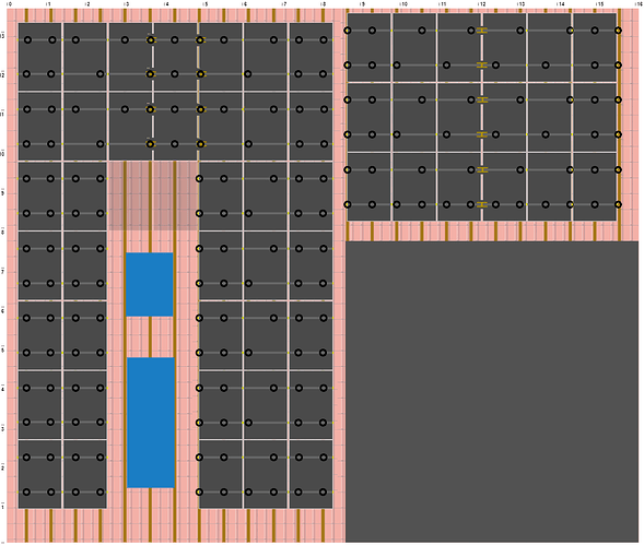

Wie viele Dachhaken?
Hoffe ich bin hier im richtigen Unterforum
Mir stellt sich gerade die Frage wie viele Dachhaken ich brauche.
Ich habe vor von Venturama die Power Hook SL zu kaufen.
Ich habe eine Dachschräge von 35°, Windlastzone 1, Schneelastzone 1
Das wäre so mein Plan.

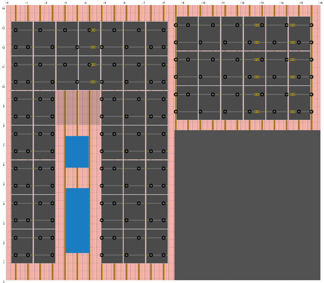

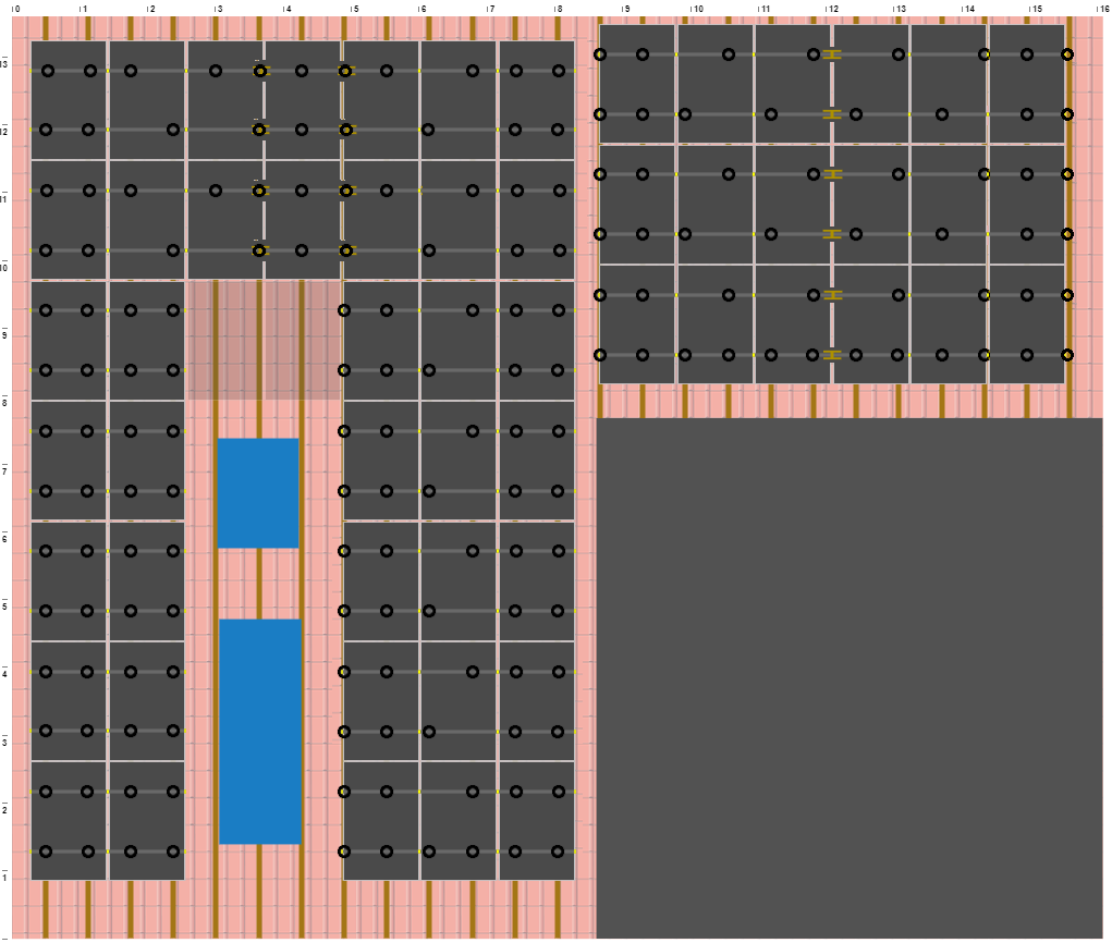

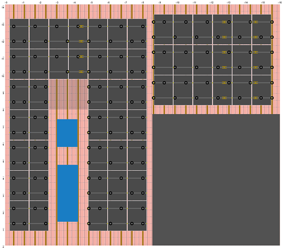

bei den Planern kam immer wesentlich weniger raus weiß nicht ob ich da jetzt übertreibe. (hier sind die Verbinder nicht richtig eingezeichnet oben in der Zeichnung ist es wie ich die Verbinder setzten will)
ich habe erst wo anders gefragt da wurde mir gesagt ohne statische Auslegung des Herstellers kann man mir keine Auskunft geben.
Hier im Forum haben wie ich gelesen habe ja schon mehrere von Venturama gekauft vll könnt ihr mir ja weiterhelfen
vielen dank im voraus
Ich kenne die Elemente nicht.
Bei den Trina waren es
für 2 Elemente 6 Haken
für 4 Elemente 10 Haken
Allerdings in Edelstahl verstellbar.
aso sollen Trina Vertex S 435wp negr28 drauf.
dachte die Module werden alle ähnlich schwer sein
