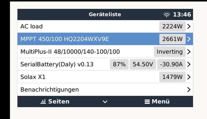

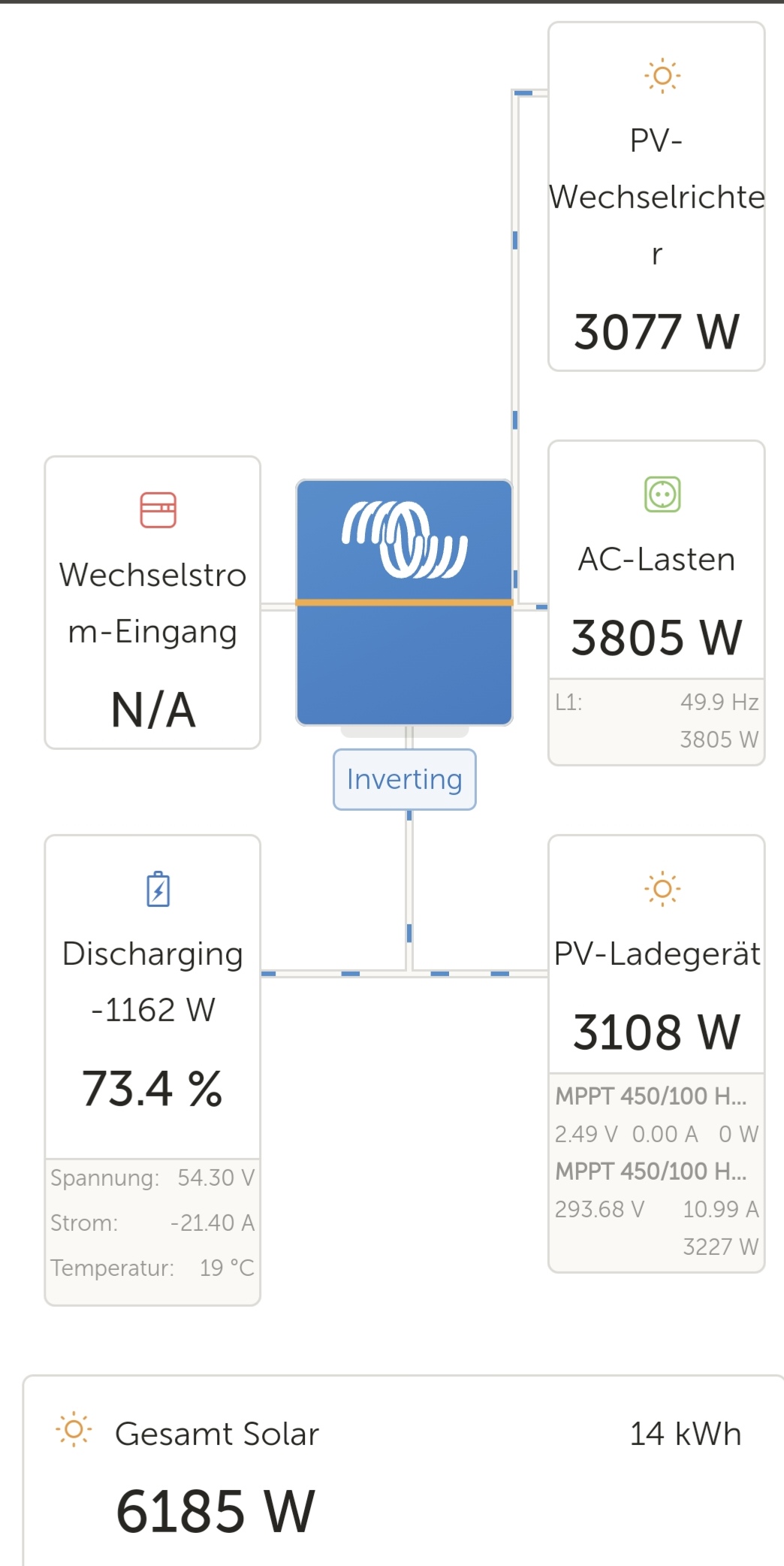

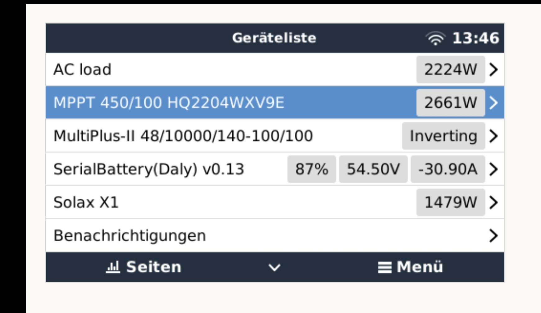

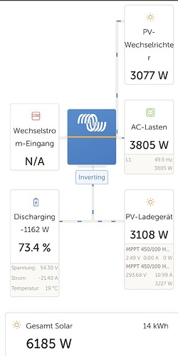

Hallo Leute, es ist (fast) geschafft..
Meine Anlage:
- 4 kWp an 450/100 Süd
- jeweils 3.7 kWp an Solax X1 Boost 5.0 Ost/West
- die Insel macht der Multiplus 10000, der gibt auch die
Frequenz für den Solax vor und regelt so dessen Leistung
- erstmal ein 16S 280Ah Akku mit 200A Daly BMS, ein
weiterer folgt noch..
- Überwachung mit Cerbo und ET340 zur Visualisierung
des AC Wechselrichters (später vllt EM24)
Die Anlage läuft soweit echt super, aber als ich angefangen habe das BMS via UART in die Cerbo haben zu wollen kam ich an meine Grenzen.. dbus-serialbattery ist drauf, das BMS sichtbar. Allerdings zappelt die Leistung hin und her und der Strom hat die falsche Richtung. Sobald ich die utils.py dazu anpasse, geht der 450/100 raus und gibt keine Leistung mehr ab. Ohne Anpassung läuft das System.. jedoch mit der ungenauen Akku Anzeige. Die Firmware vom Daly konnte ich noch nicht upgraden.
Hat jemand ein ähnliches Problem und konnte es beheben?
