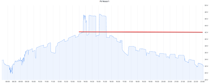

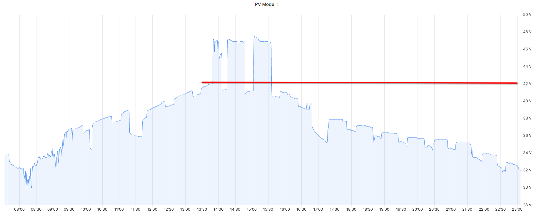

Ein Bild sagt mehr als tausend Worte: Ich mach das genau so, also PV Modul parallel mit Batterie geschaltet. Die Batterie gibt die Spannung vor. Es gibt kein MPPT seitens des WR mehr, siehe Bild. In blau der Spannungsverlauf des PV1 Eingangs eines HM-800 an dem das Modul und Akku angeschlossen ist.
Wie du aus dem Bild erkennen kannst, steigt die Spannung kontinuierlich an bis das BMS abschaltet (trennt!) (um 13:50, 14:14 und 15:02 Uhr). Dieser "Sprung" kommt daher, dass ich den WR auch danach noch über die Nulleinspeisung regle und er somit eine hohe Spannung von knapp 46V einstellt um die Leistung zu drosseln (theoretisch wären zu dem Zeitpunkt gewiss 300W vom Module gekommen, der WR hat aber die Spannung so hoch gewählt um auf ~40W runterzuregeln).
Die Einbrüche kommen durch große Verbraucher wie meinen kleinen Akku maximal belasten. Möglicherweise hab ich da noch irgendwo zu hohe (Übergangs-)Widerstände.

Wenn der Akku die Spannung konstant hält, kann ein mppt nicht mehr arbeiten. Natürlich bekommst du die Leistung vom pannel, die für die aktuelle Batteriespannung gültig Ist.
