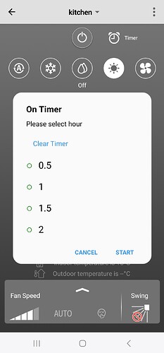

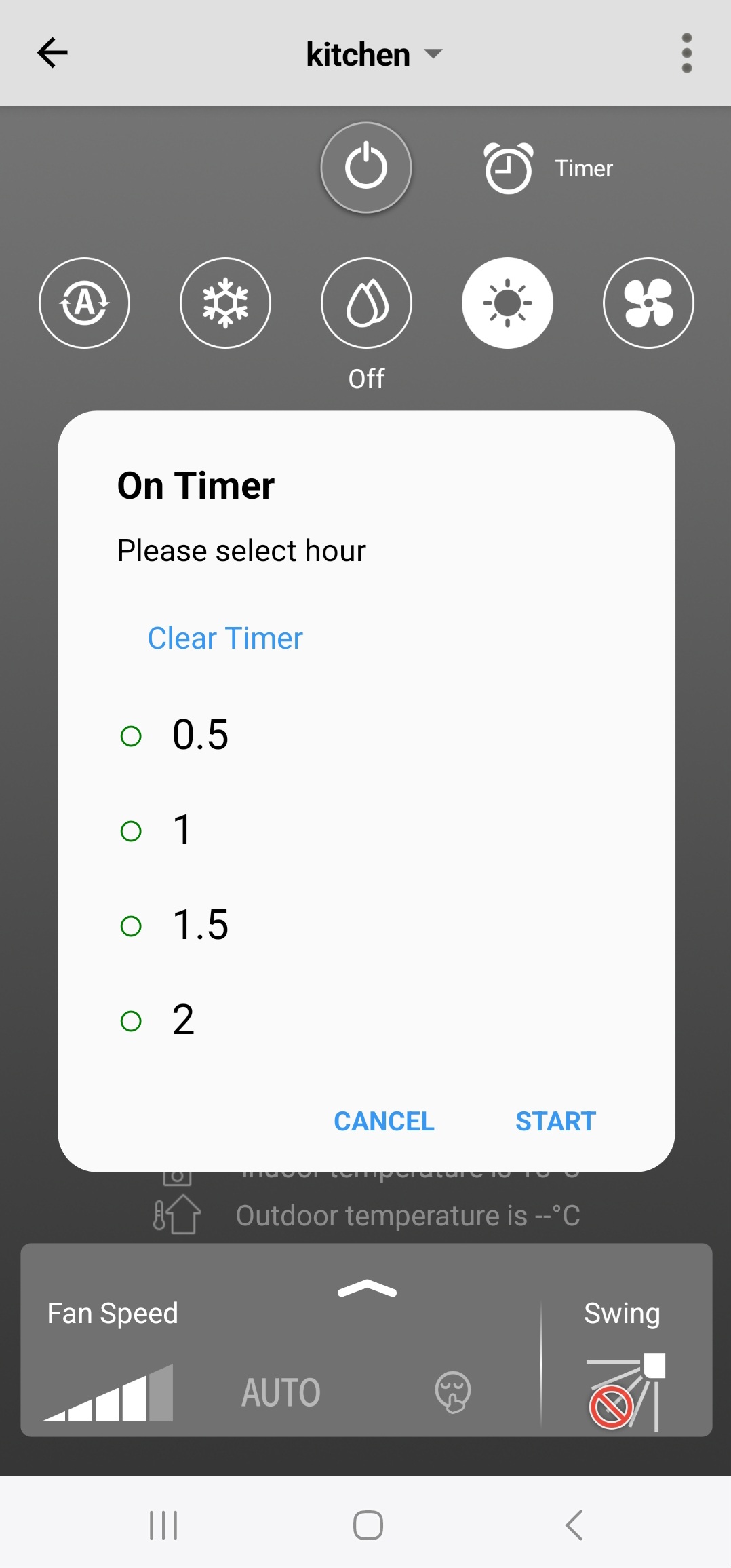

Die Toshiba-App hat einen ganz einfachen timer. Man stellt damit ein, dass die Anlage in x Stunden aus, bzw an gehen soll. Sowas wollte ich mit für Panasonic und Daikin mit HA bauen. Ich schlafe häufig abends ein und vergesse die Klima-Heizung wieder anzuschalten. Oder vergesse die Klimas abzuschalten, wenn PV abends weg ist. Da wäre der timer auch für Panasonic und Daikin super.
