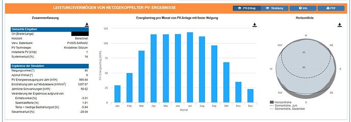

Wie ist eurer durchschnittlicher Ertrag (Süd - West) mit einer aktuellen 600W Anlage ?

......und bringt die Verteilung auf 3 Panels eine höhere Ausbeutung der Sonnenstunden ?

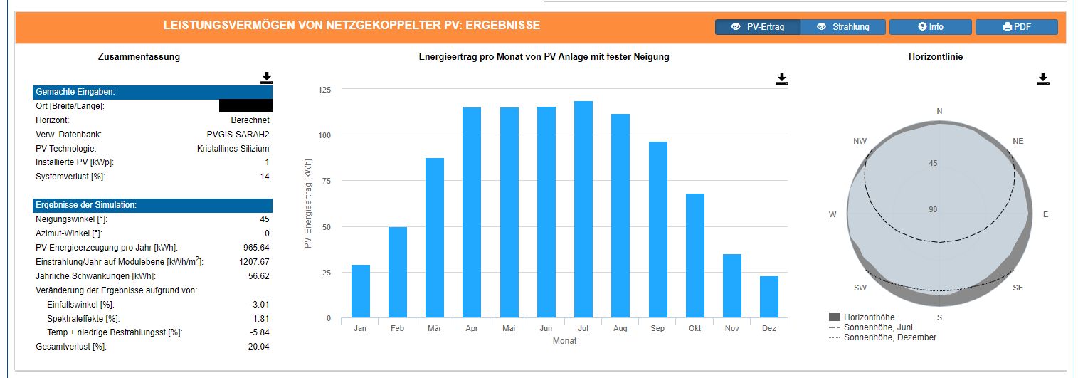

Ja, das kannst du alles mit pvgis simulieren, siehe meine Signatur.
Mach nicht so lange mit irgendwelchen Optimierungen rum, kaufe was du bekommst und stelle es hin.
Ziehe auch gebrauchte in Betracht, die sind billiger, sollte etwa halber Preis pro Wp sein. Mit einem Chinawandler für 80 Euro. So habe ich das vor 6 Jahren gemacht, 230 Euro für Wandler und 3 Panels.

PS: Dein Link ist echt Klasse - https://re.jrc.ec.europa.eu/pvg_tools/de/ - Besten Dank :slight_smile:
