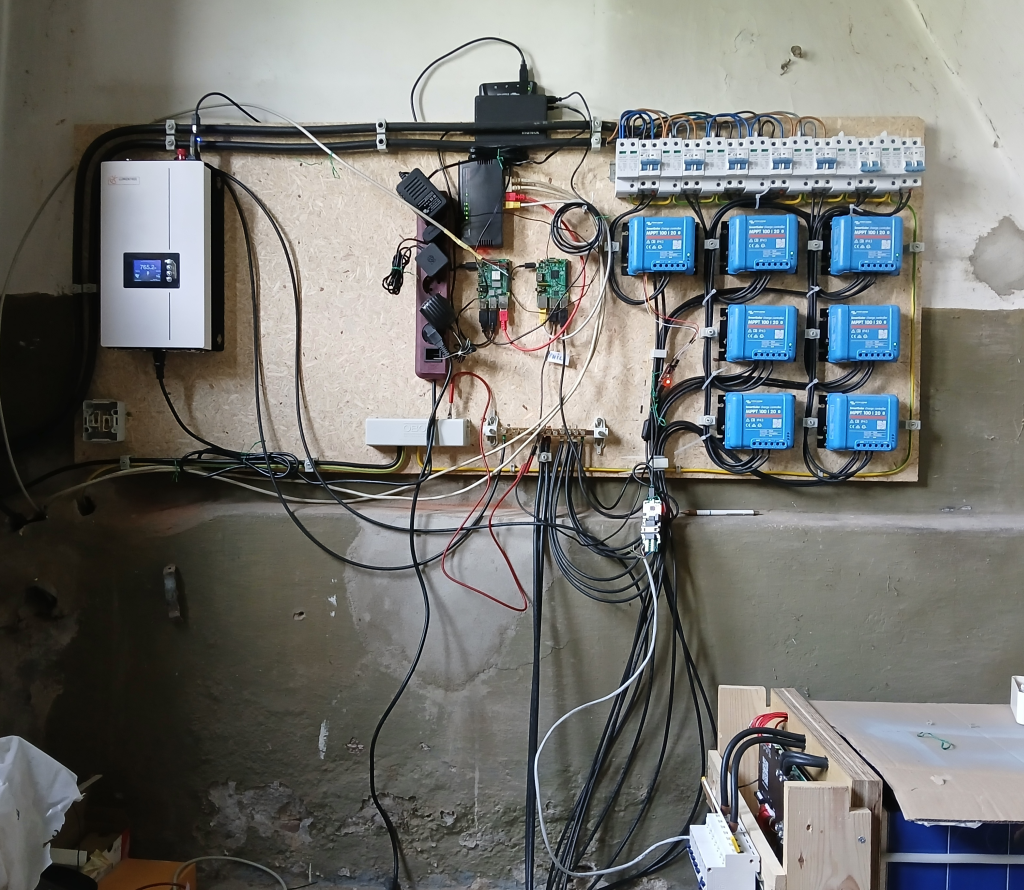

ich brauch mal wieder Hilfe... wie verbinde ich meine MPPT Laderegler SmartSolar per Bluetooth mit Venus (auf Raspi)??
Bluetooth tuts, ich kann damit die Console öffnen (sehe die Systemübersicht und kann Einstellungen vornehmen). Aber in dem Menü 'Bluetooth' habe ich nur 2 Punkte: 'Aktivieren' (Schalter ein/aus, ist ein) und 'Passwort'. Ich würde ja vermuten, dass man nach Geräten suchen kann und gefundene pairen. Aber ich finde nix um das zu machen.

geht nur mit dem Victron Interface-Kabel. Es ist sehr ratsam, keinen Eigenbau zu verwenden, weil Masseschleifen auftreten und den Datenverkehr stören können. Das tritt besonders hartnäckig auf, wenn mehrere Laderegle oder ein Shunt mit im Spiel sind.
@r-l danke! im Victron Forum hatte ich inzwischen eine gleichlautende Auskunft. scheint also wirklich so zu sein :-/
Da ich 7 MPPT habe, habe ich mit 2 opto-trennende Duppa 4-Port TTL2USB Adapter bestellt und Krimpgedöhns für die Kabel. Ich hab hier folien-geschirmtes 4-adriges Sensorkabel, da werde ich die Stecker drankrimpen, wenn der Kram da ist. Bei 7 Kabeln geht das sonst schon eine wenig in's Geld, und aktuell bin ich für mein 'Balkonkraftwerk' (800W Lumentree/14x 440W Jinko Module/14kWh DIY Akku/2 Raspis (Venus, Home Automation/Null Regelung/Steuerung), DL Erhitzer für NV WW Beheizung, ...) schon bei knapp 5.5kEUR
ich hab jetzt erstmal einen MPPT probehalber per nicht-isoliertem US2TTL Adapter angehängt, und das funktioniert zumindest auf Anhieb.

Ich denke, das wäre in deinem Fall nicht nötig. Du hast ja eh alle Massen der Smartsolar auf einer Schiene.
Da würde es wohl genügen, wenn du nur einen einzigen USB Trenner vor den PI klemmst (wenn nicht auch dieser unnötig ist).
Optos kannst du übrigens auch selbst dazu löten und dazu die 15ct Dinger benutzen...
Die Stromunterschiede der Laderegler sind spätestens beim verschachtelt durchgeführten Scan erheblich. Da fleißt immer Strom duch die Signalleitungen und führt zu Störungen. Das tritt nicht ständig auf, aber manchmal. Und manchmal ist zuviel. Die langen Leitungen von den Ladereglern zur Schiene begünstigen das.
danke euch beiden!
ich hatte zwar extra im Hinblich auf den Spannungsabfall alle Leitung Batterie-seitig gleich lang gemacht, dabei aber nicht bedacht, dass ja auch unterschiedliche Ströme fliessen und dann doch wieder ungleich Spannungsabfälle (relevant auf den Masseleitungen) entstehen. Von daher ist es mit der 'individuellen' Trennung schon besser. Bei Langeweile werde ich jetz mal die Kabellängen 'schön' machen....
Mal schauen, wie gut die 11eu Krimpzange funktioniert... Wegen den kurzen Längen der Kabel an den fertigen Steckern müsste ich mindestens teilweise jedes Mal 2x4 Kabel voreinander löten und jedes Mal nen kleinen Schrumpfschlauch drüber, und Schirm / 'Hülle' hätte ich dann auch nicht...
mit selber Optokoppler löten hätte ja trotzdem noch die TTL2USB gebraucht und dann hätte ich 7 USBs. Das is schon nich schlecht mit den Duppas. Die sind zwar eigentlich unverschämt teuer, aber selber nachbauen lohnt auch nich. ich frag mich, warum das die Chinesen noch nicht gemacht haben.
Mit den grünen LEDs von den Duppas kann man ja fast den Raum beleuchten... :wink:
