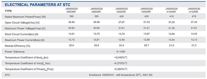

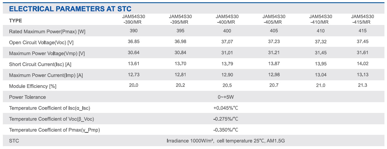

Vorsicht mit den Panelspannungen!
Die Leerlaufspannung ist maßgeblich, sobald diese die Spec des WR überschreitet besteht die Gefahr von Totalschaden im WR.
Jetzt muss man noch alle Parameter richtig lesen.
Die Leerlaufspannung ist meistens bei einer Temperatur von 25°C angegeben. (Bitte genau auf das Datenblatt des Moduls schauen.)
Dann gibt es noch einen weiteren Parameter zu der Ermittlung der Leerlaufspannung den "Temperature Coefficient VOC".
Dieser ist meistens ein Wert zwischen -0,25%/°C und -0,35%/°C.
Dieser Wert bedeutet, dass bei höherer Temperatur als 25°C die Leerlaufspannung fällt und bei Temperaturen unter 25°C die Leerlaufspannung steigt.
Als Sicherheitspuffer wird daher für die Auslegung des WR die Leerlaufspannung mit Faktor 1,15 bis 1,2 multipliziert, damit der WR bei Minustemperaturen nicht durchbrennt.
Beispiel:
Die Leerlaufspannug des 400W Moduls bei -25°C beträgt ca. 42,2V.
Die Leerlaufspannung des 400W Moduls bei 65°C ist ca. 33V, die MPPT Spannung fällt im gleichen Maße um ca. 3-4V und sollte den MPPT Regelbereich nicht verlassen, sonst kann der WR das nicht mehr ernten.
Ich hoffe das klärt offene Fragen zu der Auslegung.
Fazit: Geringere Spannung geht immer, sofern sie im MPPT Regelbereich bleibt, nur zuviel ist blöd für den WR. :wink:
